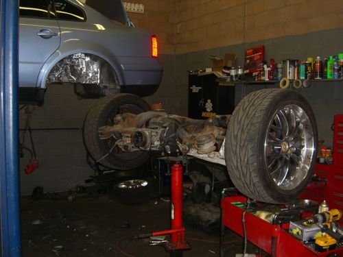

Если кому интересно, сегодня был у знакомого на разборе, так он мне подсчитал комплект для переделки на полный привод, правда для механики. Выходит 2000-2500 зелёных в зависимости от машины.

Пришло время выбирать донора! Хочу привезти из Европы.
С некоторыми умельцами пообщался, и они убедили меня, что с 2,8 АКПП мне все встанет и подойдет, только мозги надо будет перепрошить.
Стоит положиться на такие высказывания?

Конечно стоит.Там много что перешивать придется.Давай уже отчет о проделанной работе.Ты будеш первый переделанный![]()

Мне кажется если уже окончательно надумал переделку то не проще на механике поставить полный привод. по крайней мере одной проблеммы меньше.

Вот у меня есть по существу
Passat 4mo conversion
Разборка и сварочный аппарат в руки и вперед

Mr85, спасибо тебе ОГРОМНОЕ!!!
Теперь есть инструкция к дейсвию )))

Pisiliy, спасибо тебе конечно, но если углубляться в рассуждения "что проще", итог один - ездить на метро. Очень люблю свой авто, и именно он будет на полном приводе.
А тебе Mr85, не реальная благодарность, ты своей ссылочкой однозначно убедил меня, что это возможно!!!
