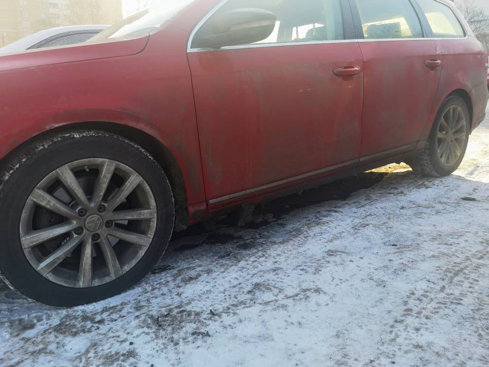

    Вот так получается

    у меня как раз именно такой случай
    Можно, если захотеть еще повыше 215/55, это встает на СС с ППД, но на Б6/7 с евро не пробовал.
    Впринципе я думал ппд оставить на зиму или вообще подвеску от оллтрака поставить а на лето евро....
    А не будет выглядеть колхозно 215/55 ?
    Golf IV 1998 5d 1.8 AGN АКПП -> Golf VI 2010 Coupe 1.6 BSE МКПП-> Golf V 2006 5d 1.6 BSE МКПП FHV -> Passat B7 1.8 CDAB DSG7 0AM 2012 Highline -> Passat CC 2.0 TDI 2009
  3. #903
    38,788
    Смотрится чутка бубликом, но это дело субъективное. Я не вижу смысла ставить 215 55. 225 50 справляется с нашими дорогами отлично. Да и по цене, совсем недавно себе выбирал и оказалось, что 225 50 дешевле 235 45. При этом 215 55 дороже всех. Может конечно это только в рамках моих поисков и выбранных производителей
    Ширина диска на фото - 7

    Вот так получается
    это 17й диаметр и резина 225\50 ?
    А это какой размер резины?

    так 215/55 17 же )

    так 215/55 17 же )
    а с виду и не скажешь, я думал там вообще будет как у внедорожников высота борта)

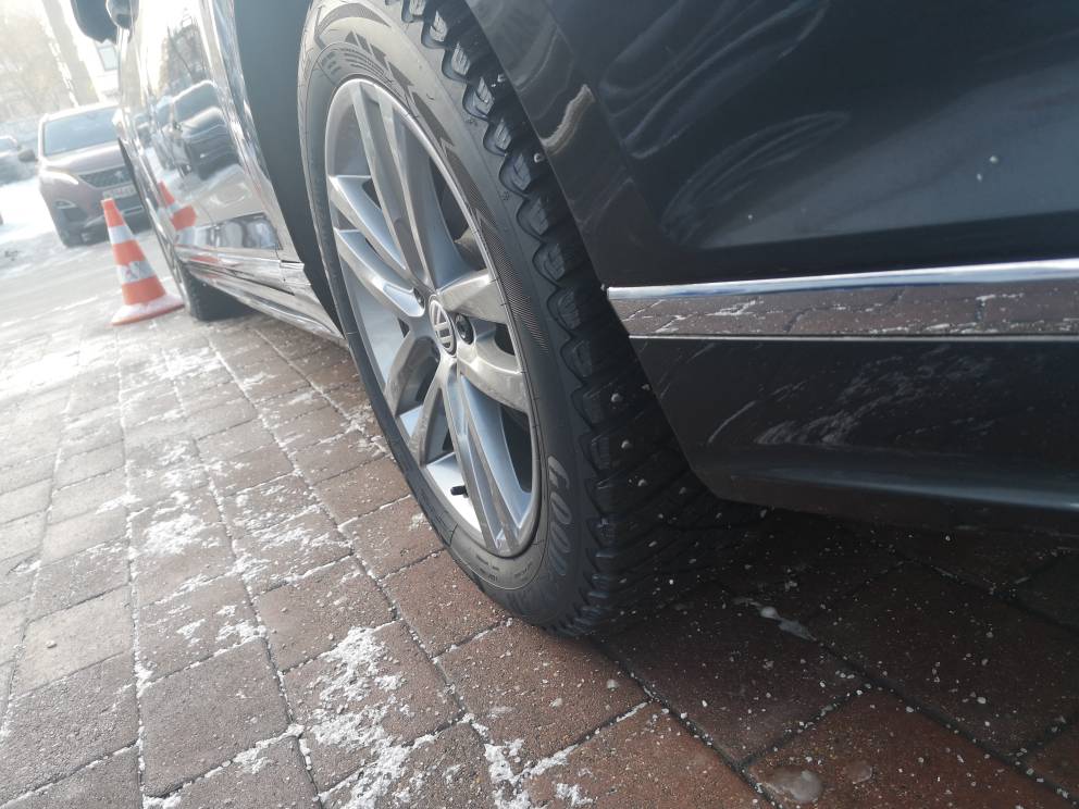

    а это на машине с ППД или без?
    забыл уточнить, это на пассат Б8.
    просто решил показать, как бублики смотрятся
