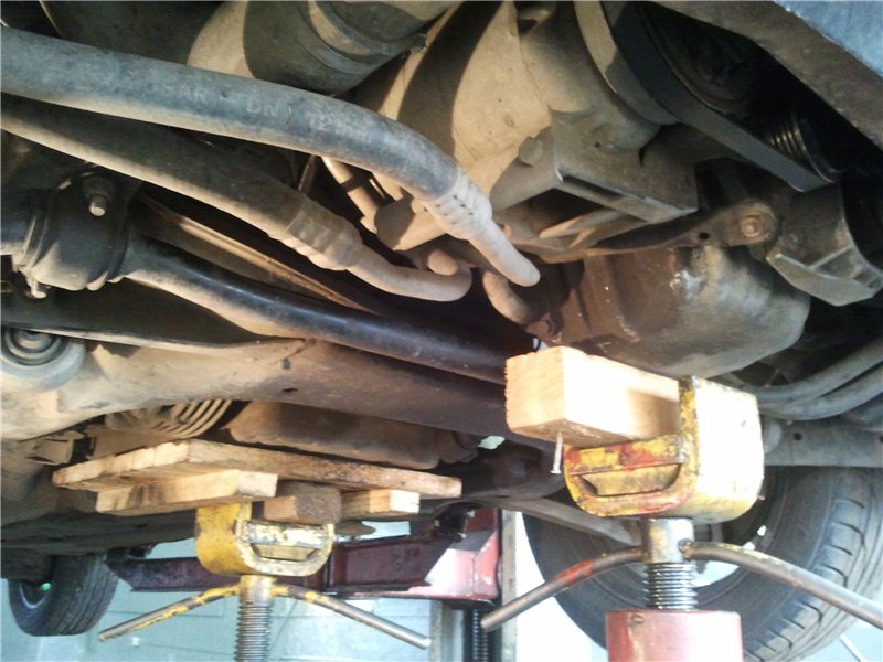

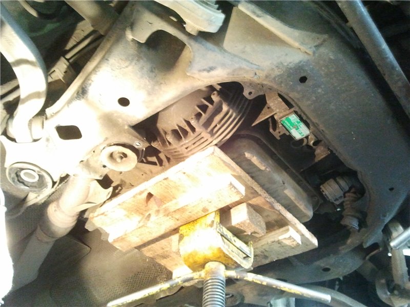

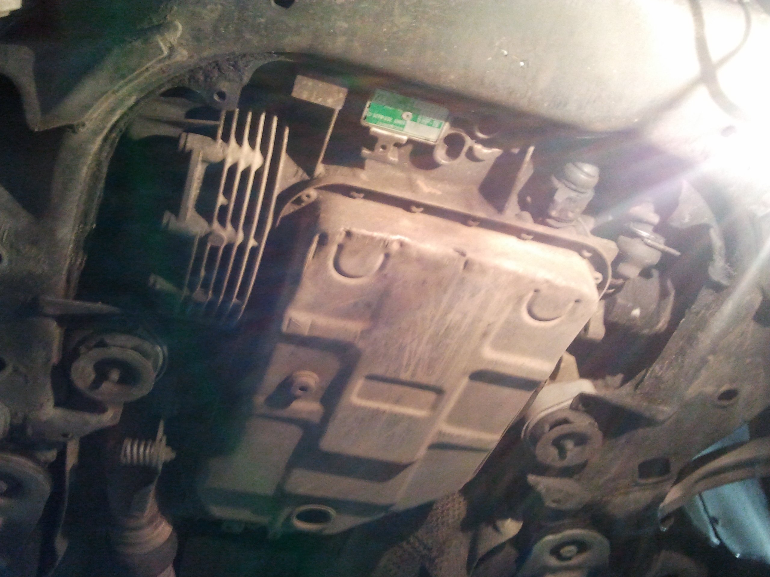

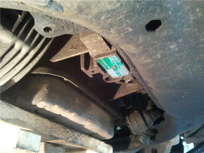

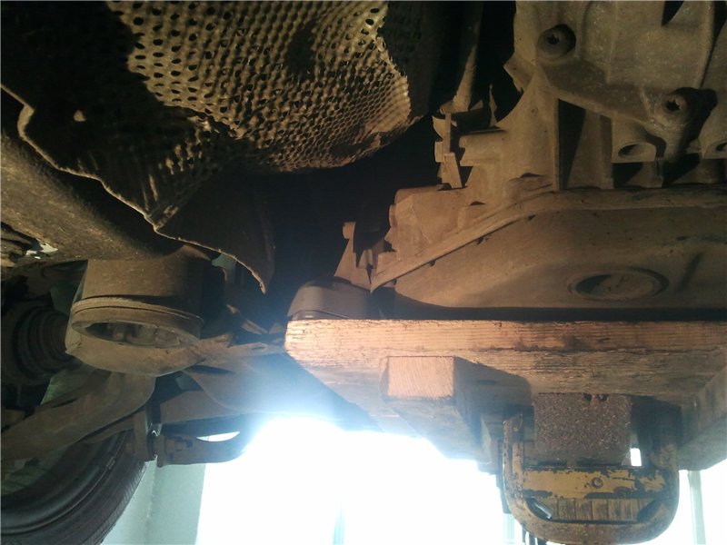

    И так: снять и поставить коробку тот еще гемор время работы с 11 до 22
    без снятия подрамника вообще не представляю как можно ее снять
    еще раз спасибо за помощь YUZEF
    движок поддомкратил на всякий пожарный, но он и сам держится на своих опорах нормально
    делал все на подъемнике

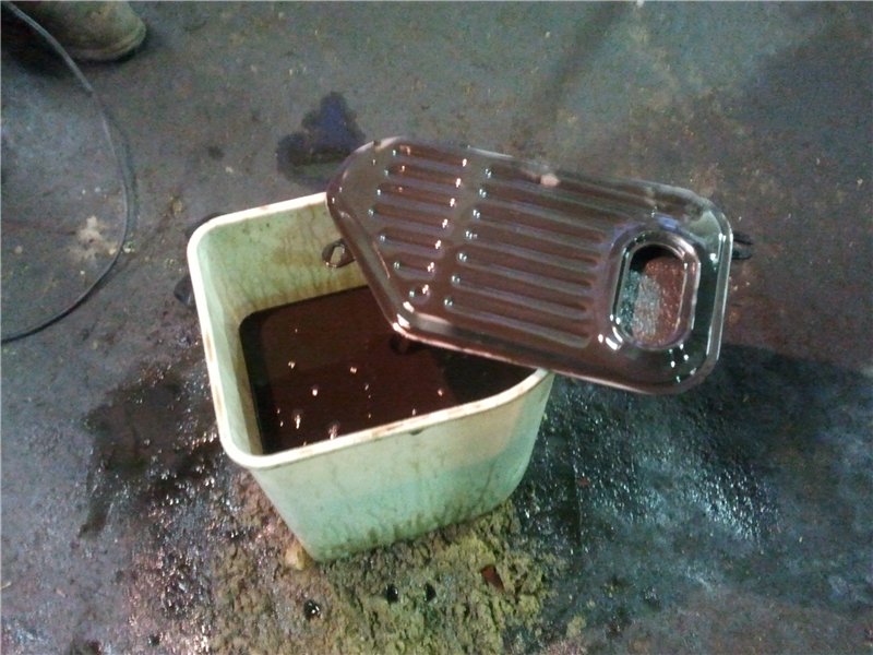

    Т.к. менял бублик, то и масло заменил, металлической стружки на магнитах не было, и грязи практически тоже, масло гарью не пахнет ,
    влезло 9 литров
