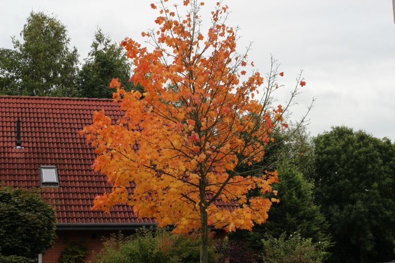

Имеются три объектива. Сделал на каждом из них по снимку при одинаковых настройках
Canon 50/1,8, Tamron 28-75/2,8, а также Sigma 17-50/2,8
На первом и втором снимки различаются, но незначительно. А вот на Сигме сильный пересвет.
О чём это может говорить? О косяке объектива? Сигмы, в смысле.
Фотки выложить не могу, бо не выкладываются.

Неверный экспозамер? Возможно стоит точечный экспозамер, 1-е 2 раза ты замерил по одному участку а 3-й раз по другому. Попробуй сфоткать на 3 объектива абсолютно одинаковые сцены с одним и тем же местом экспозамера и с одними и теми же настройками (сначала на М все 3, потом на Av и Tv все 3) и посмотри, будет ли разница.

Неделя ещё есть на возможность возврата объектива. Какой-то он непонятный. То вроде нормальные снимки выходят, то вдруг начинается пересвет.
Даже если ставлю на "автомат" и то бывает пересвечивает.

А на Кэноне 1,8 ?
На тамроне и кэноне картинки почти идентичные
Кэнон http://img-fotki.yandex.ru/get/6521/...dbf9460_XL.jpg
Тамрон http://img-fotki.yandex.ru/get/6619/...3f96045_XL.jpg
Сигма http://img-fotki.yandex.ru/get/6619/...3b2e282_XL.jpg
Вот это меня и интересует - может-ли исправный объектив даже в автоматическом режиме делать пересвет?

Мой не делал, все четко снимал. И ИМХО тут вопрос в тушке скорее, т.к. я снимаю например на Гелиос 44М 77 года, в котором как понимаешь все ручное, и ничего, все ровно он снимает. Пересветы/челубеи делает тушка а не стекло и ей пофик что там на стекле открыто, она через стекло освещенность замеряет и ставит значения. Попробуй варианты выше как я написал, что будет.

О! Чудненько, контрастное изображение! Точка замера экспозиции, это то место, куда смотрит центральная точка фокусировки (при точечном замере). Замер идет примерно по размеру центрального квадратика, мож чуть больше. Смотри. есть небо - оно яркое, есть листья - они темные. Контраст сильный. Если ты замеришь экспозицию по листику - небо вышибет. Если замеришь по небу - будет хорошо. По твоим EXIF самый пересвеченный снимок - посередине. Смари, ISO 200 + дырка 9. Выдержка 1/80. На остальных ИСО 125, дырка 10, выдержка 1/60 (несущественно). ИМХО средний где ИСО 200, это Сигма с замером экспозиции по листику. 2 по краям с ИСО 125 - Тамрон и Кэнон, у них показатели одинаковые, замер экспозиции по небу или его кусочку.
ЗЫ. Ставь замер (о) в основном и на контрасте меряй экспозицию по яркому участку.

На самом деле это вот этот снимок. То есть не пересвеченый.
- Модель камеры: Canon EOS 600D
Снимки, сделанные этим устройством- Выдержка: 1/80 сек
- Диафрагма: f/9
- Фокусное расстояние: 50 мм
- ISO: 200
- Компенсация экспозиции: -0.67 eV
- Режим съёмки: авто
- Вспышка: отключена
- Время съёмки: 05 октября 2012, 16:22*
Вторая фотка уже не вставляется![]()

Тогда это чудеса, ибо экспозиция - понятие абсолютное и не зависит от стекла.

Выяснил я закономерность этого "чуда".
В режиме "креативного автомата" при настройке "максимальная резкость заднего плана" Сигма даёт пересвет. Тогда как Тамрон и Кэнон - нет.
В остальных режимах - "М", "Tv","Av" Сигма тоже нормально работает. Наверное оставлю её себе. В раздумьях - продавать Тамрон или нет.
