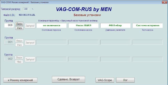

    Подключился к двигателю VAG-Com, стер ошибки, далее Базовые установки (04)->Группа 008 ->Запуск-> Несколько раз нажал педаль тормоза для запуска теста - результат:
    И как следствие снова ошибка 17887.

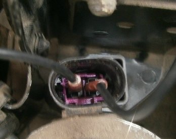

    Далее решил проверить сам электровакуумный насос:
    Полярность: слева "+" справа "-":
    Насос признаков жизни не подал...

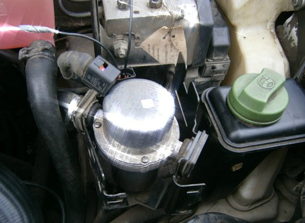

    Снял насос с авто внешне без видимых повреждений, решено произвести вскрытие:

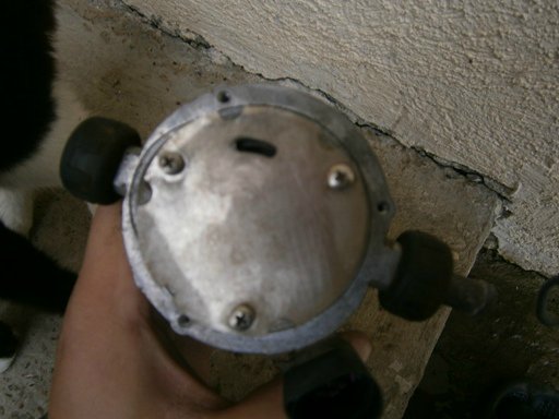

    Сначала непосредственно насос:
    - открутил 3 винта, снял крышку, под ней еще одна:

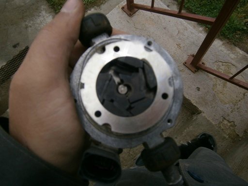

    - открутил еще 3 винта снял крышку, а там:
    Крыльчатка разрушена полностью, но почему насос не крутился?

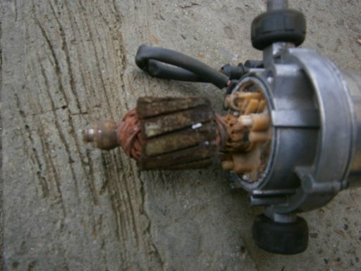

    Далее вскрытие самого электродвигателя:
    - открутил 2 винта снял кожух с электродвигателя, он же и статор, а там:
    Посмотрев сколько стоит новый, решил взять с разборки б/у.
    На разборке нашел за 3 т.р. - насос был проверен на месте - вакуум создает.

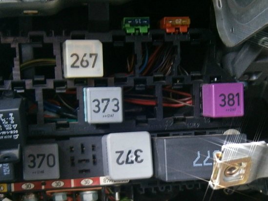

    Поставил насос на машину подключил, включил тест ... и снова ошибка 17887, но заметил, что когда должен включиться насос реле щелкнуло, а насоса я не слышал, значит на него не подается питание.
    Посмотрел схему, по схеме стоит предохранитель на 15А, искал я его долго, оказывается он установлен на панели реле:
    Реле насоса 373, предохранитель сверху в зеленой колодке. Предохранитель вытащил - сгоревший, заменил, включил тест и:
    Все, больше ошибка не появилась.
