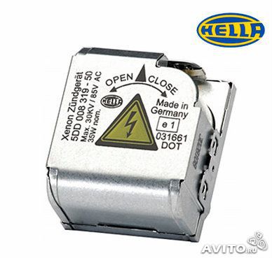

    Цитата Сообщение от andru108 Посмотреть сообщение
    заменить штатные ксеноновые лампы (D1S) на не штатные (D2S)
    Присоеденюсь к вопросу - штатно у меня стоят D1S, в загашнике от пассата остались хорошие D2S.
    Если купить такие фиговины
    смогу я Д2С поставить за место штатных??? Будет работать?
    Надо проверять.. Обычно на блоре розжига написано какие типы лам они умеют зажигать.
    оригинальные D1S 4000 комплект.
    Passat B6 Variant 2007 2.0TDI BKP DSG6 RNS510+Саб. Oo oO Макс aka boss181
    ПРОДАМ новый Маховик для DSG6 - 24 т.р.
    Вот и я о том... А новенькие D2S филипс которые с + лежат без дела. Собсно и хочу их туда поставить.

    а эти игниторы сколько стоят то?

    Б/у по 1000 за штуку. Новые подозреваю что
    будет не весело если блоки розжига не захотят с ними работать
    А еще веселее будет когда выяснится что нельзя поставить в линзы лампу д2с, там крепление иное.
