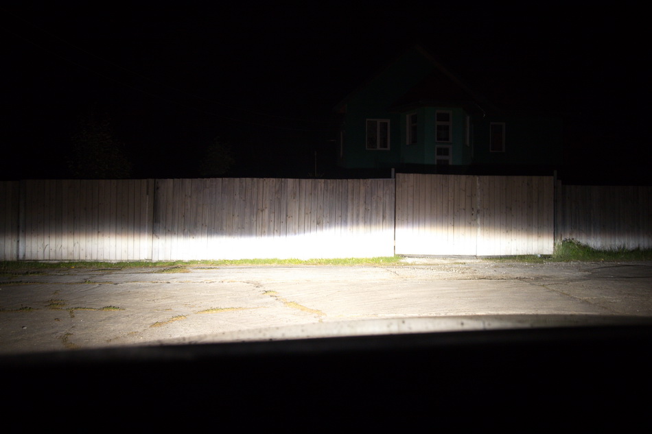

    Ребята подскажите тему как лампочка ксенон на б6 меняется?? БИКСЕНОН
    1997 АЕВ седан
    2008 BKK 4motion
    48,680
    Снимаешь фару, снимаешь крышку и блок ролзжига. Снимаешь фишку, далее поворачиваешь типа колечко на линзе(чуть внутрь от лампы, ближе к линзе) и освобождаешь лампу и ставишь новую. При этом лучше фары помыть
    После танцев с бубнами
    Но чето света мало все равно
    Еще конечно немного развести фары нужно...в кучу светят
    Это 4300К?
    Polo Аватар для shotgun61
    31.05.2011
    Дзержинск Нижегородская обл
    457
    Получено: 20
    Да 4300 штатный ксенон
