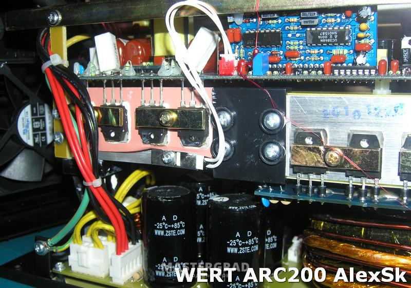

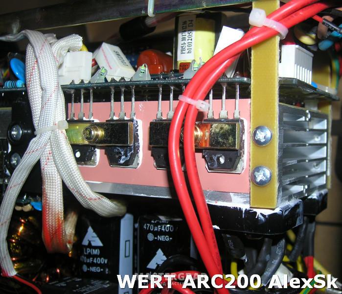

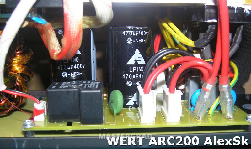

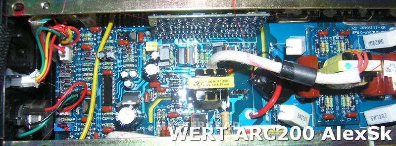

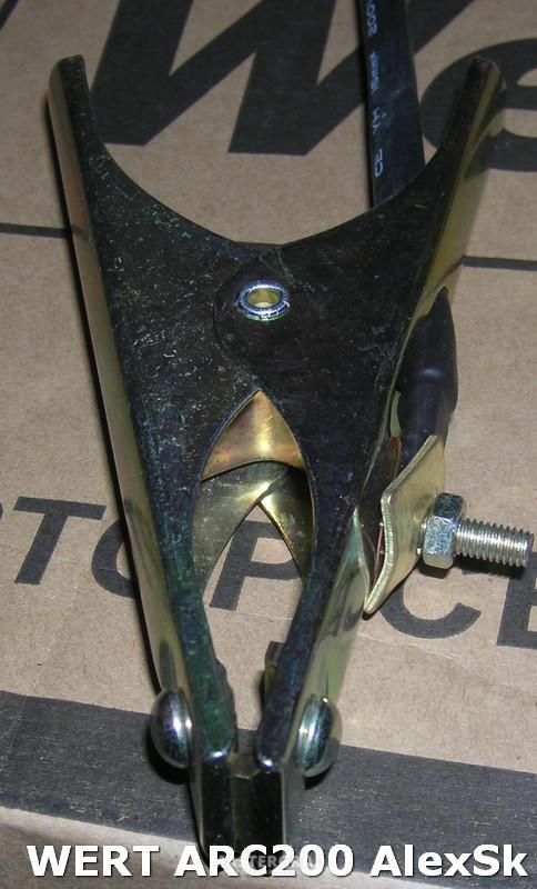

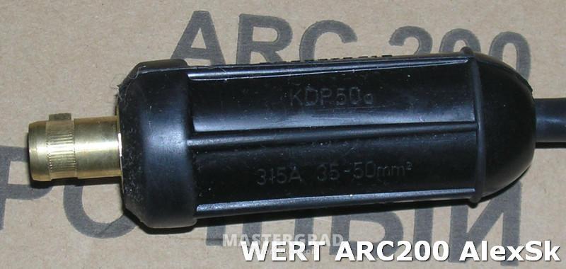

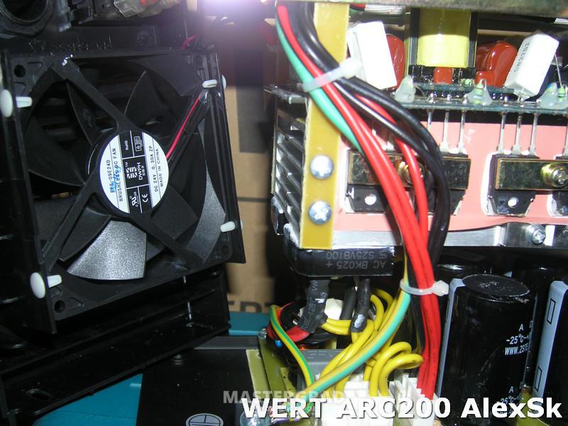

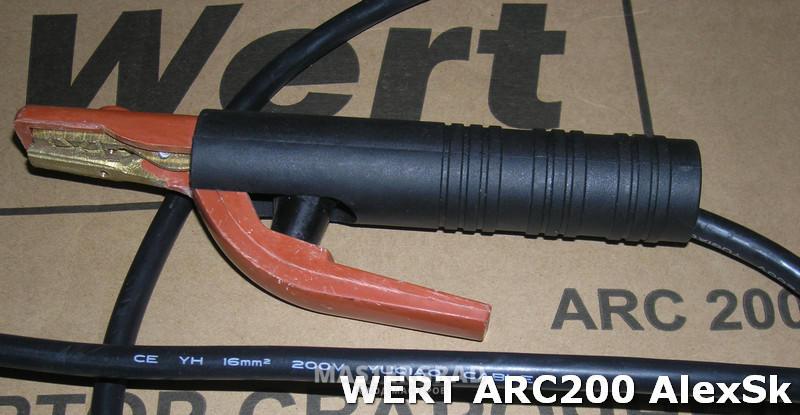

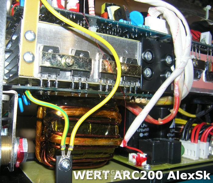

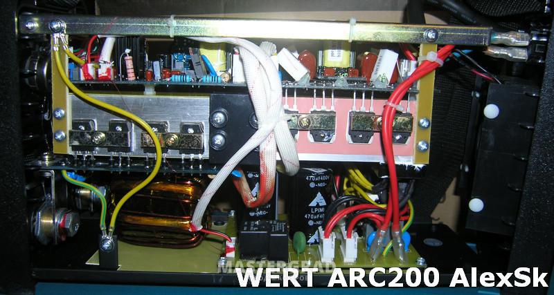

    Все-таки взял я Wert ARC200. Хотя тема про ARC160 расскажу про свой здесь чтобы не плодить новых. Хорошо бы чтобы админы или топикстартер переименовали тему чтобы была про все верты, не так много про них пишут чтобы по отдельности.
    Сразу скажу, что заглянув внутрь я не разочаровался. Слухи о том что Wert отличается от Elitech не только по функционалу но и по качеству не подтвердились. Единственное к чему я могу придраться в этом Wert это конденсаторы сетевого выпрямителя с допустимой температурой 85 градусов а не 105. На платах управления конденсаторы стоят на 105 градусов. Кстати, сами платы управления по функционалу не урезаны, все на них есть. Если понадобится переключатель TIG/MMA то под него есть и место на панели и выводы на плате, добавить элементарно. Все платы покрыты лаком, как положено. На деталях не экономили. Силовых транзисторов 8шт IGBT, по 2 в каждом плече моста, 40N60 что довольно неслабо. У аппаратов на 160А такие по одному в плечо ставят а здесь на 180А пара. Выходной выпрямитель - 8шт D92 20A(100A) 200V что совсем без запаса и может стать слабым местом при долгой работе на максимальном токе. Входной выпрямитель - 2шт параллельно ВК025 по 25А 1000V каждый имеет достаточный запас прочности. Трансформатор на двух сложенных вместе кольцах имеет приличные размеры, выходная обмотка намотана литцендратом, конструкция и расположение способствуют хорошему охлаждению. Вентилятор 24V 0.3А, довольно мощный, питается от импульсного БП питающего и все управление. В целом, на оценку "отлично" не тянет из-за выходного выпрямителя.
    Сварочные кабели в комплекте медные, очень мягкие, 16мм2. Земляной 2м, электродный 2,6м. Держак из бронзы, я специально с него пластиковую крышку снял чтобы видно было. Струбцина стальная но медная шина между половинками есть. Штекера подключения солидные, в хорошей резине. Кабель питания 3х2,5мм2 по толщине как сварочный.
    http://www.mastercity.ru/showthread.php?t=142105
