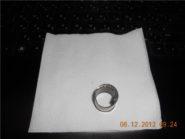

    http://s018.radikal.ru/i503/1211/9c/3fc9da51a859.jpg
    надеюсь через 10 дней она будет ездить)) уже занялись ремонтом

    Скорее всего они прошли крыльчатку турбины и застряли на входе катализатора))) его я всеравно дал команду выбить... Вчера на украине затарился запчастями на 1000 ЕВРО, (турбину купил раньше) в понедельник переходим к сборке.... Да и чисто для профилактики решил заменять бензонасос в баке, взял оригинальный за 250ЕВРО

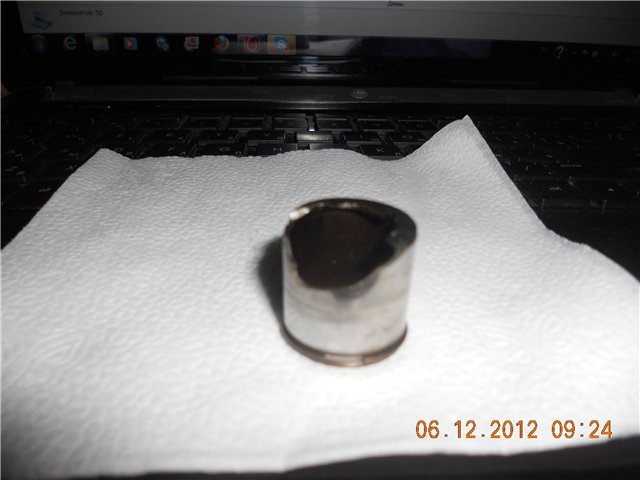

    Всем привет, я все больше сомневался, что клапана сгорели от бензина, а теперь вообще сомневаюсь, кажется вот она настоящая причина: это толкатель ТНВД, получается что он частично разрушился и машина ехала еще километров 30, и ТНВД получается недокачивал топливо в форсунки, а мне кажется это и могло вызвать резкое обеднение смеси+передув турбины, и следствие резкое повышение температуры в камере сгорания... Нужен совет специалиста, кто поможет пролить свет на истиную причину повышения температуры именно в камере сгорания???

    я тебе тока могу сказать что теперь распредвал и тнвд под замену.
    во во..
    На наперстке графитовое напыление, если оно стирается то начинает тереть об распред вал металлом об металл, получается ускоренный износ и того и этого.. Очередной прикол от VW

    Цитата Сообщение от Dmitriy79 Посмотреть сообщение
    да я это понял... и так уже 100к руб вложено.... Мне причина нужна почему клапана со свечами сгорели???
    Я не знаю, могу только предположить, что тнвд сильно деформирован, чтото с ним случилось, что он перестал впрыскивать и залил там всё бензином, что всё прогорело.
    Как правило (я читал), вообще у меня такой же мотор тока на ауди, когда в нём протирается дырка, портится шток тнвд, насос перестает создавать требуемое давление, и появляется чек. Вероятно если чека не было, насос не докачивал, эбу пытался скомпенсировать и увеличил вспрыск на форсах. Ну это я так, мысли вслух.

    Самое интнересное, что ТНВД в отличном состоянии.... там только слегка потертость от того что кулачки работали по его нижней тарелке без этого защитного колпачка, да и распредвале кулачки живые, на вскидку износ не кретичен (можно собрать все на место, а тыщ через 5000км снять ТНВД и осмотреть как там все работает) Ошибки по давлению не было, только по пропускам зажигания...

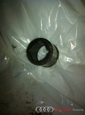

    Не знаю тогда.
    Вообще я видел тока такие фотки , и как правило у людей была ошибка по давлению топлива. У тебя же его и сбоку сильно раздраконило. То есть так сильно как у тебя я ещё не видел. И я бы на твоем месте сомневался, что там все в порядке с тнвд и распредвалом, но хозяин барин.
    у меня примерно так было когда открыл. Подровнял дреммелем шток насоса чтобы плоский стал, на 1.5-2мм стал короче. Распредвал был типа B - более твердый, но на нем остались царапины.
    распредвал и насос не менял. Меняю толкатели (cam follower) первый раз через 10К миль, сейчас стал менять через 15К, 35к миль проехал с тех пор как нашел. Ошибок не было.
    На вортексе был еще один чел который также фиксал. проехал вроде 15К миль выкладывал фото толкателя - примерно как и у меня был на 15К.
    VW of America увеличил гарантию на толкатель до 120К миль, возможно у вас тоже можно будет заставить сделать по гарантии, во всяком случае с катушками на Б5 в минске прокатывало.
    А как узнать какого типа распредвал стоит?? пока я его могу в руках подержать... П о гарантии это как? типа поеду к официалам, со своим 6 летним авто, я 3 хозяин, и начну им что то втирать про гарантию? да помоему они меня НАХ пошлют и будут правы... Хотя я по вину своей машины нарыл что её пытались отозвать, для устранения заводских косяков....

    У меня на распредвале изно порядка 1мм, но повезло ровный, на нижней пуговке штока износ 2мм и толшина толкателя 2мм итого поручается 0,5см насос должен по идее не докачивать... Достаем плунжер насоса и по его зеркала определяем, что он не докачивал 2,5мм потом 0,5см относительно первоначального положения... Значит шток насоса ТНВД наварю на 3мм и сделаю идеально плоским. И по идее насос должет будет качать ка новый))) посмотрим что получится на практике...
