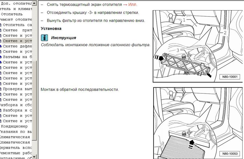

    Здравствуйте. Не могу найти фильтр, через который проходит воздух в салон. Под капотом нет, под бардачком тоже нет. Может его вообще нет? Машина V/W Passat 3С5121 Всем заранее спасибо за ответ.

    Под бардачком стоит, других нет вариантов. Внимательнее смотри!

    Под бардачком какая-то фигурная железяка, больше ничего нет.

    Под бардачком фетровая обшивка прикрученная двумя пластиковыми саморезами с шайбами. Больше там ничего нет.
