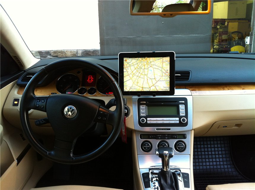

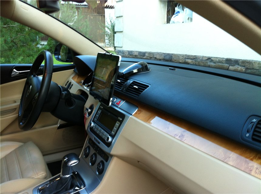

    Это разве минус? Минус САМЫЙ ЖИРНЫЙ - отсутствие ПРОБОК!!! Навигация без пробок нынче и даром не нужна!
    P.S. Мой выход из ситуации. Не самый эстетичный, но как же удобно на таком здоровом экране навигацию юзать! Боковым зрением все видно

    нифига себе ты пад замастырил ))
    Вместо яндекс карт врубить яндекс навигатор, и ездить по нему.
    Жаль в третьем паде без 3g нету GPRS.... Я так обломался..
    Цитата Сообщение от batuga Посмотреть сообщение
    Саша, нужно ДХО поставить от СС или прописать ДХО через ПТФ или ближний и ездить с ними. И все неудобства уйдут....
    Можно сделать еще проще, включить в качестве ХДО туманки, поставить переключатель в положение авто, и забыть про свет. Все само зажигается когда темно.

    33,329
    Получено: 1,492
    Это так, для примера! Я вообще навителом в 95% пользуюсь. Иногда яндекс навигатором
    Пробки обещают быть
    Че-то давно обещают, а никак... Обещного 3 года ждут
