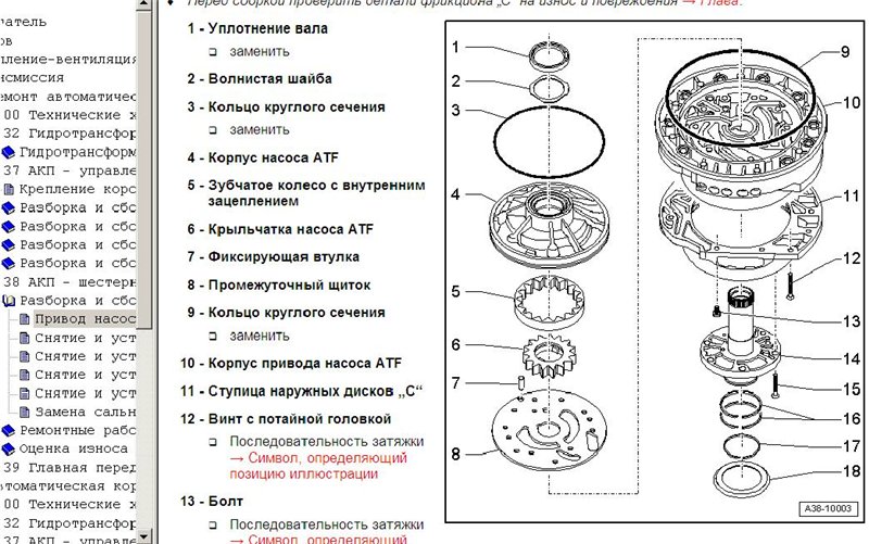

    Прошу помощи, необходимо заменить зубчатое колесо масляного насоса.
    В связи с этим вопрос?
    Необходимо ли снимать дифференциал и поддон с гидроплитой (как описано в Эльзе), или можно только сам насос вытащить.
    Меняться будет деталька под номером 6
    и как добраться до стопорных колец 3, и возможно 9
    Все остальное трогать не хочу, но если это необходимо, то.....

    Придется снять левый фланец с валом и резинки под гидроблоком. По другому никак. Плюс распрессовать тормоз С. 3 и 9 - резиновые круглые манжеты, они по периметру насоса и суппорта соответственно.
    1/2 офф. Если актуален вопрос гарантии на работу, то насос меняется только в сборе. Шестерни 5 и 6 на заводе подгоняются друг к другу и имеют установочные риски. Инородное б/у может запросто уложить все втулки и гидроблок, погнав стружку. Лучше ставить б/у в сборе или новый китайский насос.

    агааа , ну я предполагал что насос в сборе будет.
    в конторе ZF как раз и предлагают восстановленные в сборе, с нарантией, против нового оригинала.
    Мне интересно было, можно ли вытащить весь привод, не разбирая коробки.
    А крышка 4 как крепится?
    а то у меня подозрения, что болтом 12 снизу

    Ну да. Корпус насоса 4 крепится к суппорту 10 винтами 12 под поршнем С и парой винтов в ступице статора 14

    Эльза пишет заменитиь (позиция 1 на рисунке)
