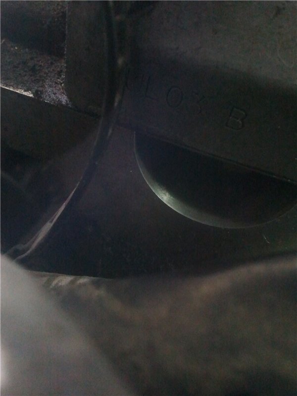

    сегодня наткнулся вот на что. дырка с зади движка. походу прокладка выскочила или так и должно быть????

    это между клапанной крышкой и головой? . покупай новую прокладку

    да там, но как она выскочила?

    хреновая значит резинка была бери лучше целиковую резиновую
    может вентиляция картера забита вот и выдавило

    видимо там давно ее нет. вентиляцию всю почистил.

    масло хорошо гнало наверно через это отверстие
    мне как то поставили такую прокладку сама прокладка пробковая а круглишок резниновый отдельно так она через год задубела и погнало масло со всех щелей теперь поставил резиновую вот уже 2 года никаких проблем все сухо

    рейнц 15-31946-01 резина или пробка идет не знаешь?

    Если бы выскочила эта прокладка, маслом было бы все залито по самые помидоры...
    Прокладка эта к ГНЦ.

    проехал 30 км а масло от туда не идет

    Denisok, Все в порядке. Прокладка там стоит, только глубоко.

    если все чисто-значит все нормально(прокладка если не ошибаюсь там глубже)-так это впуск иль выпуск РВ?

    Seregas,вот и я так тоже подумал, масло ведь не сочится

    прокладка не правильная, но правильную сейчас не найти (или из старых запасов). Если масло не сочится - можешь забить. Но по хорошему, нужно найти правильную прокладку - она толще в этом месте......
