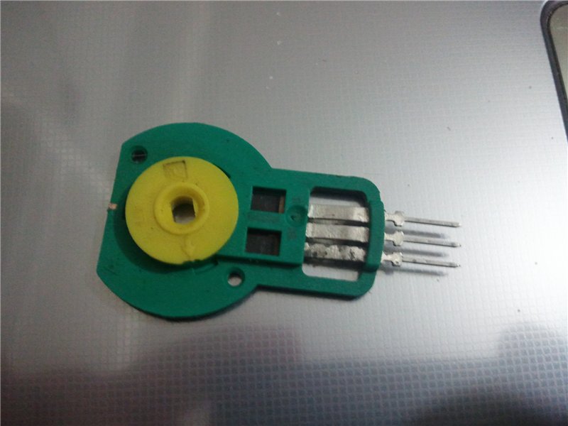

Я ремонтировал привода, открывал, чистил, и заменил сам датчик положения привода, такой зелененький, щас поищу номер...
Смотрю по видео у тебя такая же проблема как у меня была. Моторчик у тебя работает, значит датчик магнитный в ауте, проверь ошибки, должно показать, а сам датчик я на разборке брал, с английского Б6того.

спасибо, буду искать датчикЯ ремонтировал привода, открывал, чистил, и заменил сам датчик положения привода, такой зелененький, щас поищу номер...

помощь нужна!!!!Я ремонтировал привода, открывал, чистил, и заменил сам датчик положения привода, такой зелененький, щас поищу номер...
а где расположен этот датчик? как его вынуть?
и номер плиз, если еще актуально)))
благодарю!
