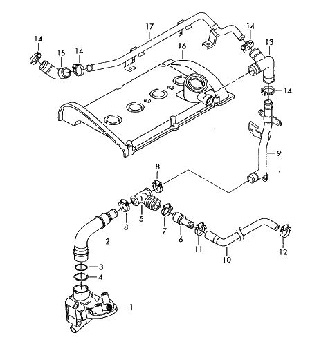

    Всем доброго времени суток! Проблема такая: поменял сегодня два патрубка в системе вкг (номер 2 и 5 на рисунке)
    Погонял машину на холостых - все норм. Поехал в город, ехала нормально, температура в норме, поставил на стоянку. Походил по магазину какое-то время, сажусь, завожу, горит предупреждение" СТОП, проверьте ОЖ". Бачок пустой, под машиной лужица небольшая (похоже, выбрасывало по дороге. И похоже тосол стёк через штуцер внизу бачка, т.к. везде сухо). Покупаю две 5литровки фриза, доливаю (на доливку ушло литра полтора) завожу - все норм... тосол не гонит. Еду домой, через 10-15 км опять орёт! Я под капот-там весь бачек во фризе, вроде как из-под крышки, и из под шланга, который вперед выходит из бачка. Опять долил, поставил в гараж. Помогите советом, что могло произойти? Связано как-то с заменой патрубков? (Клапан № 6 чистил аброй).

    Виталя84, а что с температурой? Термостат работает - нижний патрубок горячий? Помпу когда последний раз меняли?
    Когда занимался ВКГ/патрубки менял маслоохладитель трогал?
    очень вряд ли...

    Температура стоит в норме как обычно! (у меня в фаренгейтах, точно не помню сколько) Термостат не смотрел, домой приехал поздно уже, темно. Завтра буду глядеть. Насчет помпы - не могу сказать, машина месяц как у меня. Ничего больше не трогал, только расшир. бачок отодвигал в сторону.

    может кольцо пробки не держать( состарилось)-попробуй когда остынет немного -открутить пробку ОСТОРОЖНО-должно шипеть

    Кстати заметил, раньше шипело, когда горячую пробку откручивал, а сейчас не шипит.

    меняй колечко (крышку)-или попробуй как я делал-сними кольцо-подмотай целофан ( от пакетика оторви- временно)-попробуй

    Присоединюсь к совету. Была у меня такая же байда лет 7 назад ещё на 4-ом Пассате. Поменял всё по кругу, включая радиатор, пока один умный человек не подсказал насчёт крышки. Только не колхозь ничего, крышка стоит по Москве 200-300 руб (неоригинал), думаю, у вас не дороже, даже если не в её клапане дело, новая крышка не помешает.

    Вроде обошлось заменой крышки Всем спасибо за советы!
