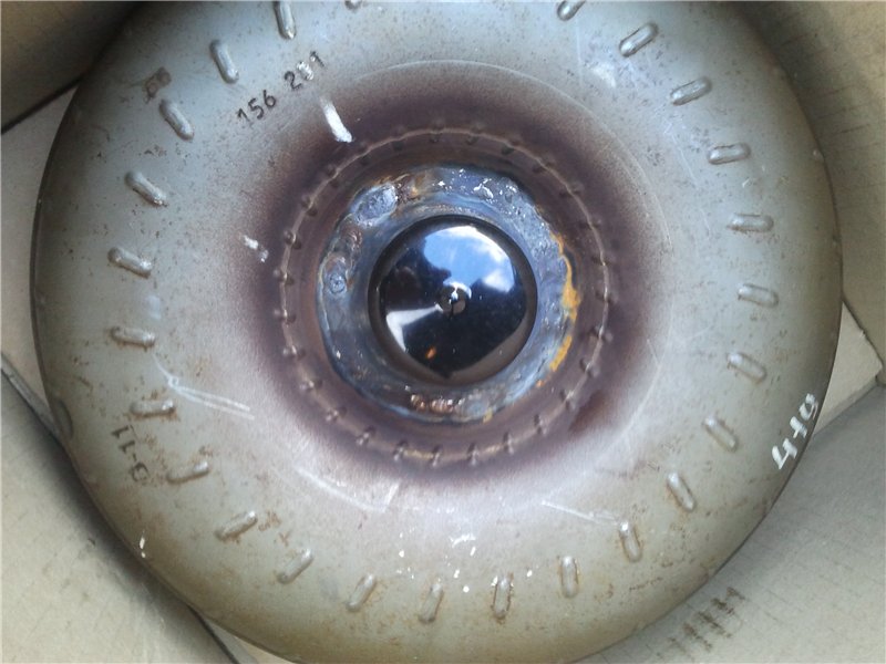

    еще вопрос. для замены ГТР надо: фильр+прокладка, сальник ГТР, несколько болтов поддона (на всякий случай), масло мобил 10 литров ну и сам ГТР, ну и раз коробку снимать - то надо заменить сальник движка задний. что еще надо?
    Подушку коробки и сальники приводов, промывочную жидкость(подон мыть) и терпение+деньги

    ChEkist,нашел я контору там бублик востановленный стоит 4500 а если свой отдаешь то 2900
    это где так? дай адрес!

    Сегодня забрал ГТР за 4500р.
