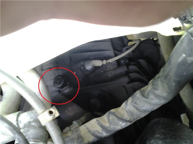

    сегодня на коробке увидел какуюто крышку-она не заливная?
  8. #28
    Passat Аватар для alex0881
    23.02.2009
    Россия, Бронницы (Моск. обл.)
    1,009
    Получено: 25
    Отправлено: 11
    Я через неё самую и заливал ATF
    Масло в АКПП либо G 052 162 либо мобил или ессо LT71141
    Масло в АКПП либо G 052 162,оно же есть феби, либо мобил или ессо LT71141

    176
    спасибо.где то вычитал что крышка одноразовая...сразу нужно другую заказывать?

  13. #33
    Polo Аватар для Stapyxa
    11.09.2011
    тверь
    260
    Получено: 7
    chizhan это в принципе то что ты показал на фото не заливная пробка а сапун для стравливания давления с коробки, если получится заливай через него, но про такой способ я слышу впервые
    1.8 ADR 1997 акпп
  14. #34
    23.02.2009
    1,009
    Получено: 25
    Отправлено: 11
    Парни,извиняюсь,сеичас более подробно посмотрел фото,на кпк неудобно,эта не та пробка.
    chizhan, Посмотри внимательнее,почти под масляным фильтром находится трубка через которую заливается ATF?пробки больно похожие,на фото она кажись ниже,даже по моему пробку видно.Если очень надо попробую завтра у себя сфоткать и выложить,но ближе к вечеру
    ТракторAFN+автомат скончался,теперь МКПП no EGR,CAT,MAF/0.240 Nozzles/KKK BV43/FMIC/2.25"intake/audi S2 clutch/ECU80-121pin adaptor/Powered by TAILTDI
  15. #35
    15.08.2012
    Саратов
    176
    не помню где прочитал(врать не буду)что на такой коробке заливается где то через верх(только если если пробкой ошибся)но теперь буду знать что это такое.спасибо
    если получится хорошо.спасибо.я завтра сам еще поищу.теперь время есть полазить под капотом-машина все равно пока не на ходу
    Из под капота эту трубку видно,там кажется пробка зеленая,завтра постараюсь сфоткать
