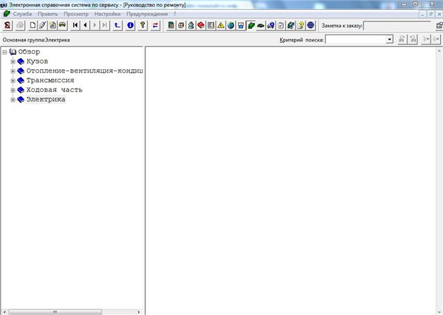

    Consigliori, Почему-то по твоей машине движок не отображается. Вот:
    Ниче не пойму. Мож кто другой попробует?
    Сорри

    Виталя84, выбери английский язык. В русском и не будет ничего.

    Ioann,
    Consigliori, С моим школьным знанием инглиша это будет проблема
    Так понимаю, в этой ветке искать?

    Consigliori, Как ни странно в русском варианте для Пассата с AGZ нет информации по двигателю, а вот для Гольфа с аналогичным движком есть. Если речь идет о насосе V51, то в ELSA есть информация как его проверить, а вот как его заменить, информации я не нашел. (ELSA 4.0)

    Consigliori, Про замену (снять/поставить) V51 на Пассате информации нет и в английском варианте. На скрине выше видно - Checking continued coolant circulation pump (V51) и все.

    В общем просмотрел все по engine cooling, есть только общая схема системы охлаждения, и проверка уже снятого насоса путем подключения его к акб. Конкретно по замене насоса ничего нет
    В немецком - то же самое.
