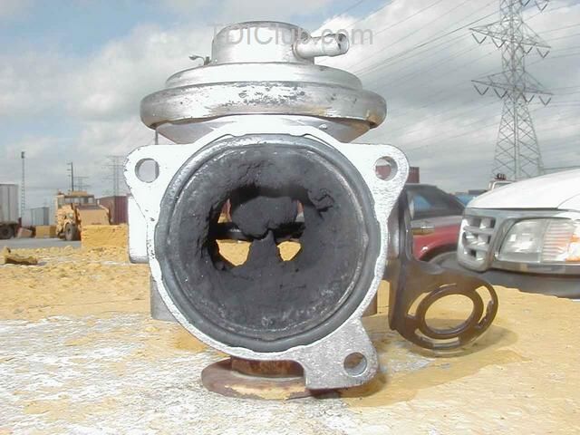

    Вот что бывает внутри ЕГР:

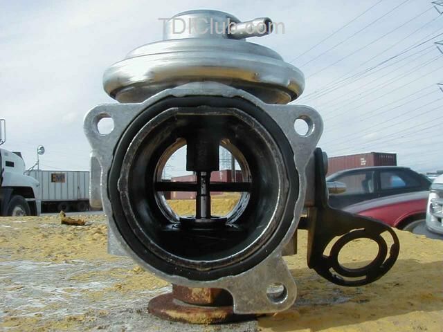

    Почищеный выглядит так:

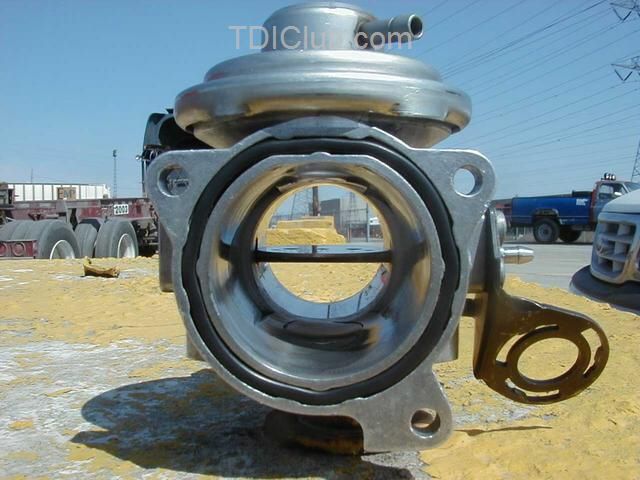

    Випилить внутренности желательно как-то так:
    А вот ссылка на оригинал.
    Во ВО.. Должно выглядеть как на последнем рисунке только без заслонки...
