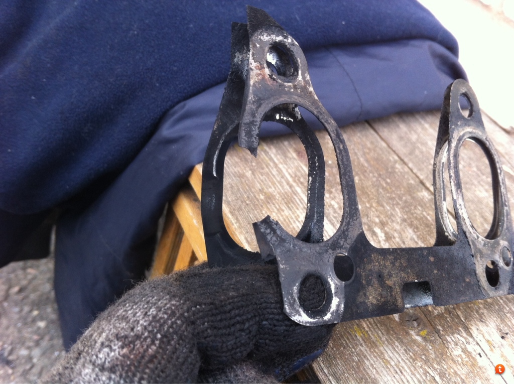

    Всё, поборол и победил я свист))) а проблема была в прокладке выпускного коллектора. Когда искал свист заметил что гайки коллектора не затянуты, подтянул, свистит, в итоге решил менять прокладку, поменял и свист ушёл)))) всех благодарю за советы и помощь!!!

    dicibel, А коллектор не смотрел?А то на долго не хватит опять будет свисток.

    08.11.2012
    МО
    Коллектор посмотрел, всё в порядке)
