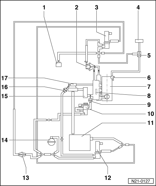

    Почитав несколько темок про работу этого клапана , терь для меня многое понятно принцип его работы :eek: либо деиствительно его заглушу либо у меня напотачено в ваакумных шлангах , ни у кого случайно нет схемы их подключения ? Я нашел схему , но чо то как то не понятно нарисованно чо к чему идет , мож есть более подробная ? :confused:

    Цитата Сообщение от Alex_88 Посмотреть сообщение
    и горизонтальной заслонки (которя выполняет роль глушения авто, наверное еще какие то раб. функции которых я не знаю)
    Горизонтальная заслонка отношения к рецеркуляции отработанных газов не имеет . Она глушит двиг. и не даёт возможности обратного вращения двигателя при его выключении.
    1 - Вакуумный резервуар запорного клапана контура системы охлаждения топлива
    - только у автомобилей до 01.02
    2 - Клапан системы рециркуляции ОГ (механический)
    - составная часть впускного патрубка
    - заменяется только вместе с впускным патрубком
    3 - Клапан системы рециркуляции ОГ -N18- (электропневматический)
    4 - Усилитель тормозов
    5 - Обратный клапан
    6 - Насос тандемного типа
    для подачи топлива и снабжения вакуумной системы
    7 - ГБЦ
    8 - Впускной коллектор
    9 - Вакуумный резервуар системы изменения геометрии впускного коллектора
    10 - Переключающий клапан заслонки впускного коллектора -N239-
    11 - Воздушный фильтр
    12 - Электромагнитный клапан ограничения давления турбонаддува -N75-
    13 - Обратный клапан, белый вывод к электромагнитному клапану ограничения давления турбонаддува и к вакуум-ресиверу
    14 - Вакуум-ресивер
    15 - Интеркулер
    16 - Вакуумный блок для регулирования давления наддува
    - является компонентом турбонагнетателя и не подлежит замене
    17 - Турбонагнетатель
    Passat variant TDI PD AVB MKПП
    5 - Обратный клапан
    7 - ГБЦ
    14 - Вакуум-ресивер
    15 - Интеркулер
    Спасибочки , такую уже смотрел , тока я не понял немного у меня возле воздушного фильтра стоят 2 датчика от одного датчика и от второго шланги идут а на схеме показан только один , вот тут у меня стопор , незнаю куда выводить шланги и к чему подсоединять .
    VW PASSAT B5 , AEB , 1.8T , 150л.с. , МКПП , синенькАй сарай , 1999 год . Умён , чесен , пуглив - почти шизик по жизни , но гений в науке
