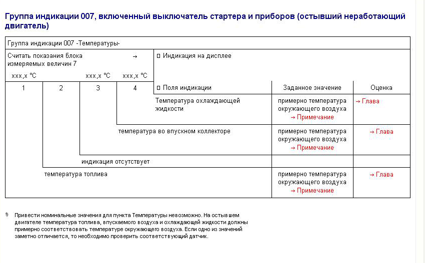

    С диагностикой у нас проблема, попробовал механическим путем на холодную выдернул фишку датчика G71/G72 и движок начал так же тупить вставил обратно и машинка поехала пока не прогрелась.
    VAG-Com всё таки нужен.посмотреть ошибки,проверить седьмую группу
    Проверить давление фиксированное и фактическое. ,снять логи. Ну или просто тупо поставить заведомо исправный датчик.
