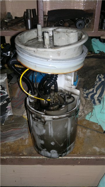

    Парни... Help
    Горит...
    Какого внутреннего диаметра шланги охлаждения на наших моторах??
    Шланги на фото из соседней темы. Но там автора нет в сети
    А если еще скажите где в Москве купить фитинги(пластиковые/железные) подешевле...то вообще круто будет
    А точнее?
    Те что на печку, внутр. диаметер 19-20мм. На метал. патрубок наружным диаметром 20мм налазит армированый шланг с печки.

    Цитата Сообщение от Kirich36 Посмотреть сообщение
    А точнее?
    Оо..спасибо!
