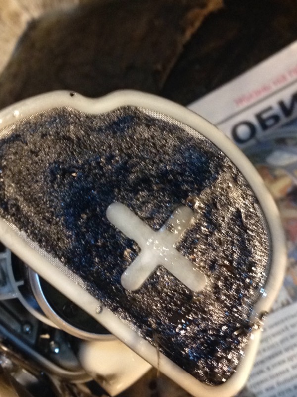

    18.11.2014
    Москва,Жулебино
    477
    Получено: 42
    Отправлено: 359
    Цитата Сообщение от jena13 Посмотреть сообщение
    Наверное все таки это механика. Если бы электроника мудрила, чек горел и ошибки были. Смотреть тнвд в первую очередь.
    Это как и в моём варианте , ошибок нет .
    Параметры в норме , но происходит баг и авто не хочет запускаться, понять из-за чего это происходит
    так и
    не смог.
    Единственный косяк , что нашёл , это забитая сетка в баке.
    Впуск проверил - держит всё хорошо.
    Давление топлива после чистки сетки стало чуть-чуть лучше.
    Единственное ,что стало лучше , это что при прогазовке давление до фильтра восстанавливается намного быстрей.
    В общем буду ездить дальше.
    Что ещё посмотреть уже и не знаю.
    Ах да ,ещё заменил прокладку между тандемником и головой.
    Патрубок охлаждения под ним был чуть корявый , и его поменял.
    AVF , МКПП ,2003 г.в., оливковый сарай

  11. #4591
    18.11.2014
    Москва,Жулебино
    477
    Получено: 42
    Отправлено: 359
    Цитата Сообщение от Den4itos Посмотреть сообщение
    А как ету сетку чистить и где она находится
    Находится сеточка в колбе топливного насоса , который в баке.
    Чистка -- пшикаешь карбоклинером + продуваешь сжатым воздухом.
    Повторяешь процедуру пока сетка не станет абсолютно чистой.
    Вот как выклядела сетка у меня
