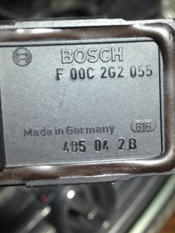

    Цитата Сообщение от jena13 Посмотреть сообщение
    А бош на сегодняшний день вставки не делает. Вообще номер f00c2g2040.
    Вот номер моей вставки.
    Проверил , вроде для наших движков.
    Цитата Сообщение от dima3s Посмотреть сообщение
    jp group. оригинал дорогой и не факт что проблема в нем. так как на старом и на новом в тех же условиях выдает ту же ошибку
    Может проводок где-то перетерся , что идёт на дмрв
