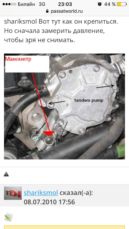

    Куда подключать манометр?
    Вот нашёл на форуме инфу
    Правильна ли она?
    Мой насос точно такой же как на фото.

    SerjTDI, манометр подключать, на фото чуть правее и выше там где пробка. То что на фото показано не трогай!!

    Да, справа повыше

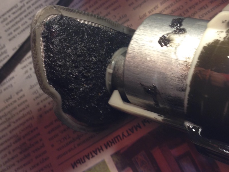

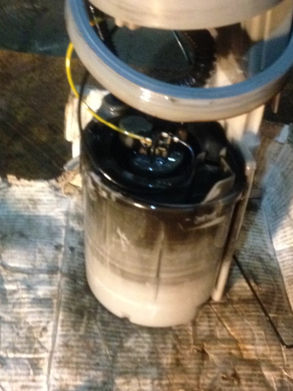

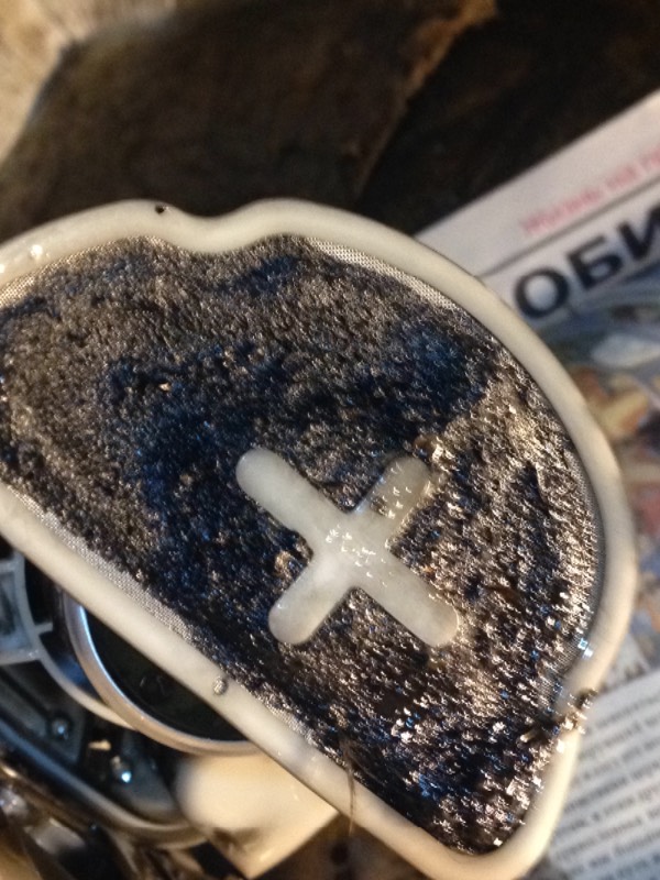

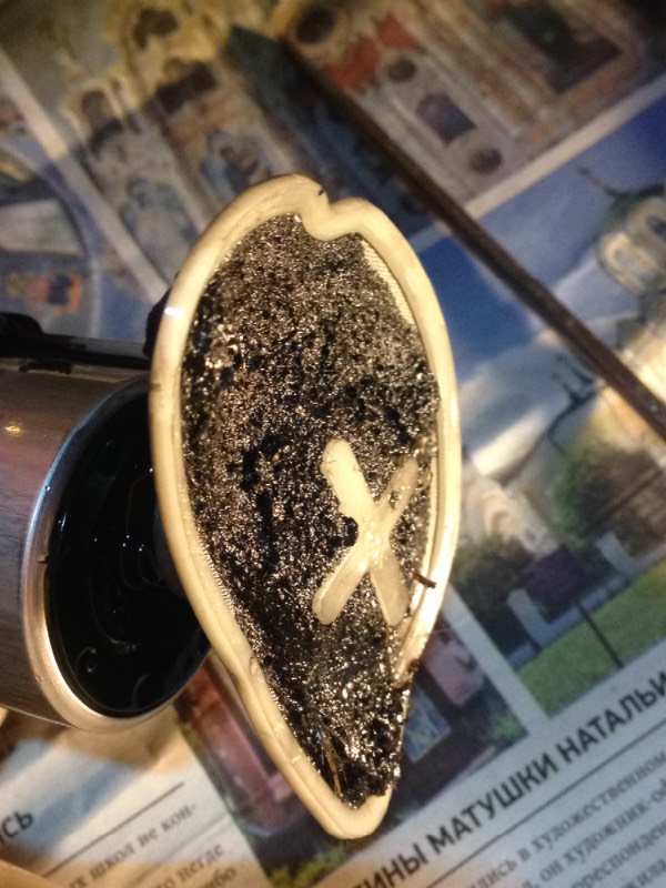

    И так продолжим историю.
    Сегодня получилось измерить давление топлива.
    На холодном движке 5 на холостых
    40 градусов -- 3,8
    Прогретый замер
    Холостой -- 2,8
    2тыс -- 5,5
    4тыс -- 9,3
    Стабильно
    Что касаемо насоса в баке
    При повороте ключа 0,2-0,3
    При запущеном 5,5
    Стабильно
    Заметил что при увеличении оборотов педалью газа, давление насоса в баке падало в 0.
    Решил залезть всё-таки в бак , снял насос
    Вот как он выглядит
    Легкий тёмный налёт на нём.
    Потом снял колбу и просто был в шоке :-()
    Каким образом сквозь эту преграду проходит топливо - это загадка.
    На фото не видно, но я не увидел чистым даже 1мм квадратного.
    Буду чистить и потом опять проводить измерения.
