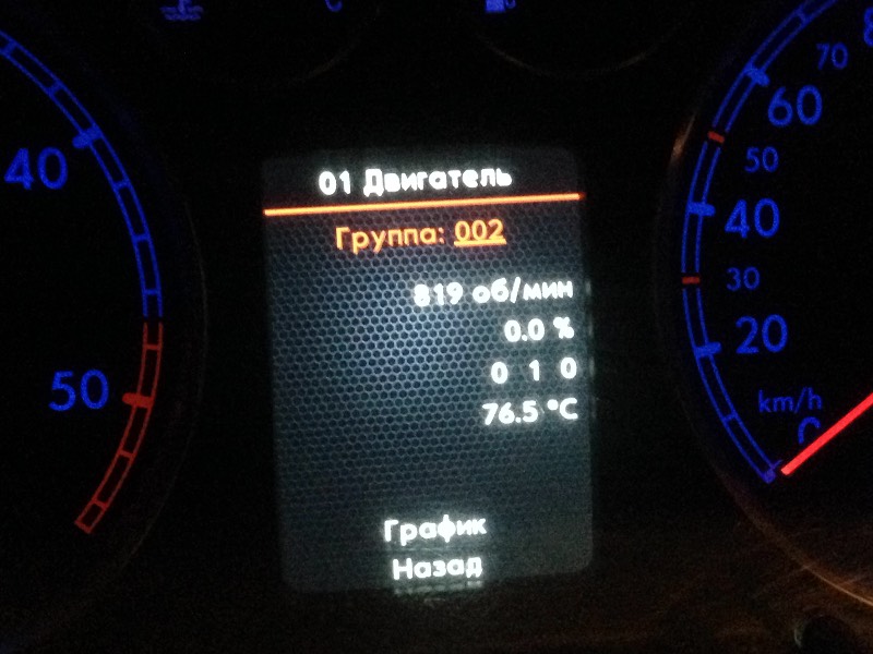

    Привет, и ты говоришь ошибок никаких? Давай цифры с 2 по 4 группу, 13,18 (на холодную и горячую эту группу сделай), 23.
    VW Passat 1.9 TDI AVF 2003 г.в..VIN: WVWZZZ3BZ4E163948. Надо стараться жить, а не существовать!!!!!!!
  7. #4487
    18.11.2014
    Москва,Жулебино
    477
    Получено: 42
    Отправлено: 359
    Да ошибок никаких
    Циферки дам примерно через час

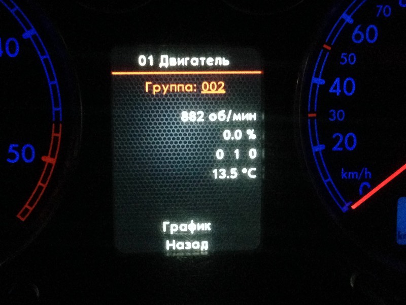

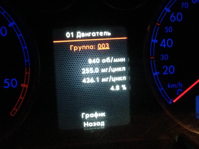

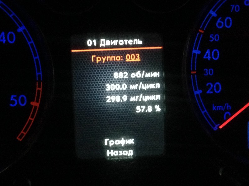

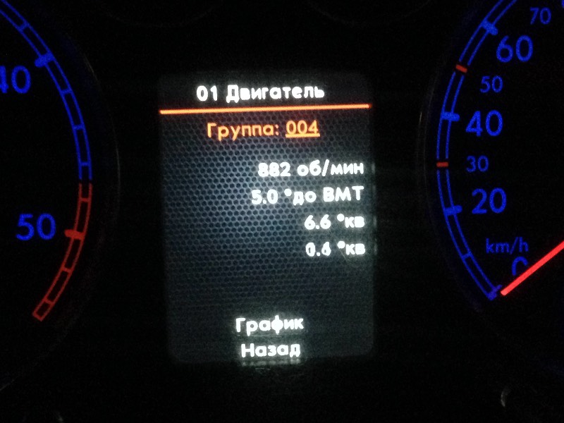

    Холодная
    Горячая
    Хол
    Гор
    Хол
    Гор
    Хол
    Гор
    Хол
  8. #4488

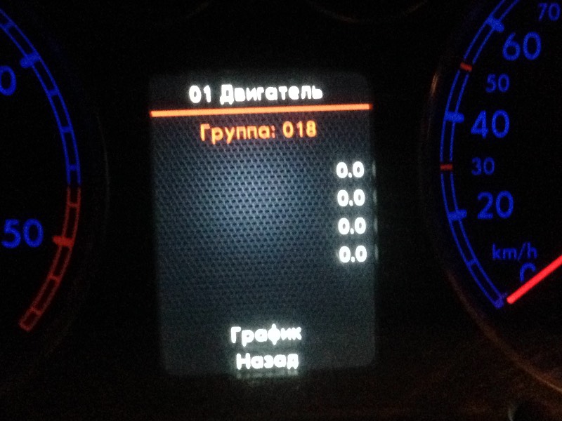

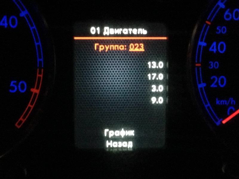

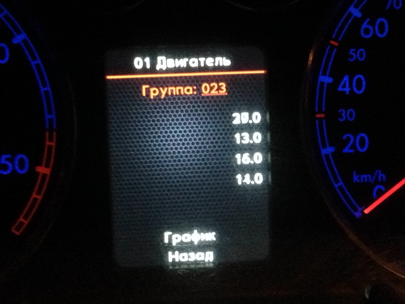

    А группа 18 и 23? У тебя по-ходу проблема с 1 форсункой. Возможно из-за нее и плохой запуск.
  9. #4489
    18.11.2014
    Москва,Жулебино
    477
    Получено: 42
    Отправлено: 359
    Гор
    Хол
    Гор

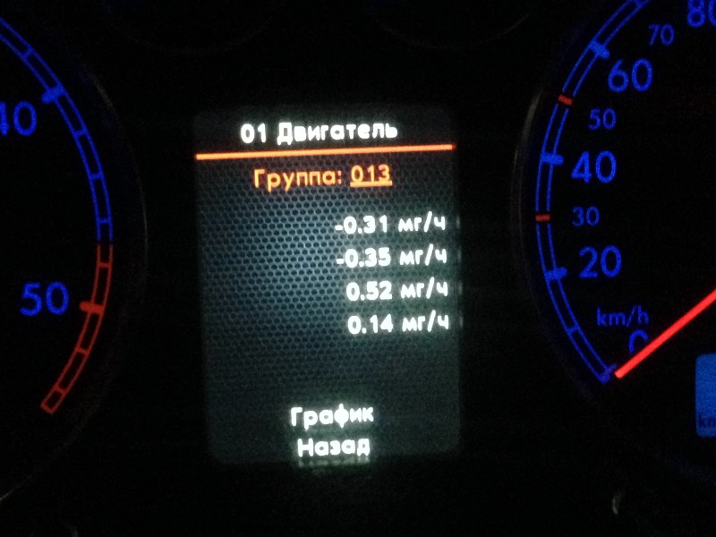

    То что в 13 гр -1.04 это же не критично?
    Сегодня кстати запустилась с пол пинка, не трогая педальку газа.

    Скорей всего иголка подвисает. Поэтому в какой-то момент остается открытой и топливо из рампы стравливается в цилиндр соответственно опустошая систему. А тебе потом приходится прокачивать ее.
    Поди когда заводишь белого дыма много?
    А по мере прогрева пропадает?
    И дело не в том что в -1.04, а в том что разлет между другими форсами оооочень брльшой!

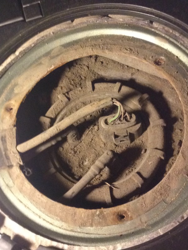

    Куда подключать манометр через тройник, чтобы проверить сколько выдаёт тандемник?
    1 это подача из бака
    2 это обратка в бак
    3 идёт в верхний штуцер тандемник
    4 в нижний штуцер тандемника
    С насосом в баке на сегодня всё,
    Завтра надо пылесос в гараж притащить.
    Можно морковку сеять :-))
