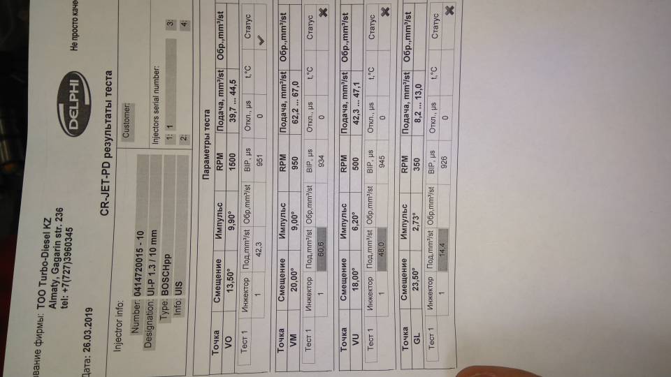

    У меня стоят форсунки 038130073J. Нашел сервис где сами за разумные цены сделают демонтаж-монтаж и проверку на стенде. Не хочу рисковать.

    Скорее всего на стенд и по факту б/у буду ставить, потому что замена распылителя выходит дороже б/у форсунки из британии выходят в такую же цену и бип сигнал у них от 7-20единиц. Тем более он тоже здесь зареган.

    Результаты стенда.

    У тебя форса льет. Скорей всего виновен золотник (не держит). Тут 2 варианта: или б/у форсунку покупать или попытаться эту отремонтировать с заменой распылителя. Ремонт выльется в цену почти новой форсунки. Но вообще нужно менять все 4 одновременно. Просто когда ты ставишь оду нормальную, а остальные "не очень", то эта одна начинает работать на износ подстраивая свою работу под остальные дабы двигатель работал стабильно, ну и соответственно чем и вызывается снижение ее ресурса.

    Тут промывка золотника не улучшить ситуацию да?

    Наврятли. Скорей всего он изношен. Или его седло. А это каюк форсе.

    Вот после замены распылителя Название: F51839B9-1801-400E-88CE-6B65E99142D2.jpeg
    Та же форсунка до замены, просто я в начале отправил первую форсунку. Вложение 206283

    По трем тестам и 1 выход за пределы. Я тебе еще раз говорю-форса убита. Ей осталось чуть-чуть. Хочешь ставь обратно.

    Тут не 3 теста, самая высшая это 1-я форсунка, а остальные фото это 3-я до и после замены распылителя. Буду брать б/у.

    Нет. Это 4 разных теста на разных оборотах, разная цикловая и температура
