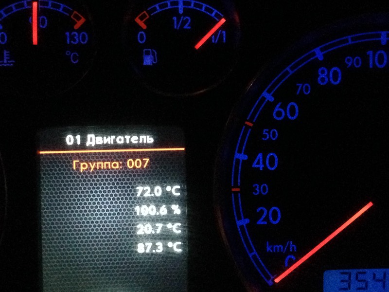

    Цитата Сообщение от YUZEF Посмотреть сообщение
    7гр. 1
    Мне кажется, или показания температуры топлива велики.
    72 градуса
  19. #3919
    Phaeton Аватар для jena13
    19.06.2011
    3,265
    Получено: 364
    Отправлено: 62
    Разница должна быть в пределах 20 градусов ниже чем двигателя. Так что нормальная температура.
