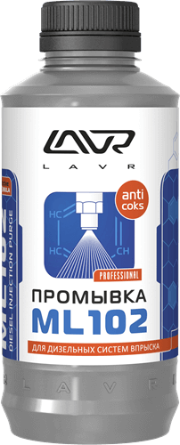

    Если топливо вызывает вопросы, то:
    профилактика:
    или что-то родное https://www.drive2.ru/l/8278144/ там в комментах еще из эльзы картинка.
    лечение:
    ну а если "хирургия", то: https://www.boschcarservice.com/ru/r...l_bcs_master_3
    Хотя, многие говорят: "присадки зло".
  19. #3799
    04.02.2018
    171
    Получено: 19
    Промыл 102 лавром, результат не очевиден, но стало немного лучше. Проблему с форсункой не решило, но сильно и не ожидалось.
    Как профилактика иногда - вполне пойдёт.
    Кстати, какого цвета обратка считается нормальной? У меня весьма тёмная, если набрать стакан - не просматривается.
    Каждые 10 тыс км. Заправляю полный бак и флакон Хайгир очиститель форсунок заливаю.
    150 тыс уже как. Полет нормальный
