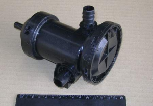

    У нас уже холодает до -10, -15, заводимся с автозапуска пока все гуд, вот только достала меня течь масла с клапана егр капельками прямо на катализатор, заказываю новый клапан егр,может есть опыт у кого, какой лучше взять?

    Глушил прокладкой под егр..., а течет из отверстий для всасывания воздуха мембраны...
    Здравствуйте Всем! Правильно, только еще нужно отсоеденить трубку вакуума от актюатора(грибка) ЕГР и вкрутить туда болтик М5. Нужно также проверить целостность мембраны на всякий случай подсоеденив кусок подходящей трубки вместо той что отсоеденили и потянуть ртом воздух - он не должен тянуться, но можно это и не делать так как вы уже отсоеденили вакуум от ЕГР. Масло в ЕГР попадает по впускному (нагнетательному) воздуховоду от турбины в двух случаях: "прохудилась" турбина и и расает масло или масло всасывается из крышки ГБЦ вместе с картерными газами. Это проверить можно промыв воздуховод и поставив масловлагоотделитель вместо тонкого патрубка от крышки ГБЦ до входа в турбину. Темы в инете есть.
    Я себе поставил колхоз, но результат есть не сопливит почти. в турбине уверен что нормальная. Все собрано из сантехники принцип циклона, надеюсь поймете что есть что.Название: Фото091.jpg

    Извините ели не так вставил фото , впервый раз на этом форуме вставлял.

    я думал о масло отделители но я вот такой хочу маслоотделитель А05-030 (560.1014009ДС) ГАЗ 2217 (Соболь)
    А зачем отсоединять трубку вакуума от грибка ЕГР и вкручивать туда болтик М5, ЭБУ ошибку перестанет выдавать? Ошибка вылазит сразу после глушение ЕГР прокладкой.

    Здравствуйте Всем!
    Sever51, Сразу видно что лопатили инет по этому поводу. Я тоже думал такой поставить от соболя, но проблема в том что он у нас стоит 40 баксов, а вдруг бы не получилось. А так я потратил 5 баксов для проверки и как не странно сапливить стало на много-много меньше. Значит масло в нагнетательный воздухопровод всасывалось турбиной вместе с картерными газами и при давлении в воздухопроводе просачивалось через все неплотности ( в районе стыковвсех резиновых патрубков через уплотнительные кольца на них; а также через неплотности штока клапана ЕГР в нижнюю часть
    актюатора под мембрану. А в этой нижней части есть отверстие в атмосферу, вот масло с воздухом не встречая сопротивления и выходят из этого отверстия. У меня мембранна была дырявая и чтобы вакуум через дырку не не всасывал масло в вакуумную систему и не падало давление вакуума я отсоеденил вакуумную трубку закрыл ее болтом. так же была пробита мембрана на рядом с егр стоящем вакуумном механизме заслонки для глушения, её я тоже заглушил болтиком М4 чтобы вакуум не пропадал.
    все конечно колхоз и не имеет права быть как некоторые скажут, но пока пусть так чем все в масле и с ошибками в мозгах. Кстати у меня не появляется не каких ошибок на БК.
    jktu9937, Фоток к сажалению нет, но попробую описать а фотки может завтра если получиться. Серый шланг выходящий из сифона с верха я подсоеденил к крышке ГБЦ(ну очень замечательно подхдит), а вот боковое отверстие сифона с отверстием в "гусельнице" возле турбины я соеденил маслостойким U-образным шлангом и взял все это дело не хамуты. Сам сифон хорошо разместился между гусельницой и кожухом электровинтелятора ( к лопастям не дотрагивается) под воздуховодом воздухозаборника что на три шурупа к морде крепиться. Надеюсь что поимете.

    Так вот и получилось приглушить ЕГР только програмно, но с глушением прокладкой под ЕГР ЭБУ снова выдавало ошибку,так что езжу с рабочим приглушённо ЕГР...
    40 баксов так он везде так и стоит, я буду его ставить. Турбина у меня новая,движка перебрана а с клапана в день по пару капелек прямо на катализатор капает и на прогретом движке когда стоишь весь запах обгорания этого масла тянет в салон. Ну и вид этого замасленного клапана мне покоя не даёт. Мне тут на сервисе в одном сказали мол что париться дизеля все такие замасленные,но ведь когда покупал не было такого, а сейчас уже слышно шипение с ЕГР клапана, похоже он уже травит и решено его просто заменить, поставить ещё и масло отделитель, на ютубе есть видео работы соболевского м/о, там внутри нету ни какой металлической губки(сетки), после стоянки в морозы там нечему замерзать и препятствовать циркуляции газов, а холода у нас обязательно что нибудь натворят...

    Sever51,Так поставь пока только маслоотделитеь и и посмотри что получиться, а ЕГР всегда успеешь поменять. только хорошо промой, можно бензином, нагнетающий воздуховод от турбины через интеркулер до ЕГР и замени уплотнительное кольцо на резин. патрубке паред ЕГР. Только после этого устанавливай маслоотделитель чтобы заметить разницу.
