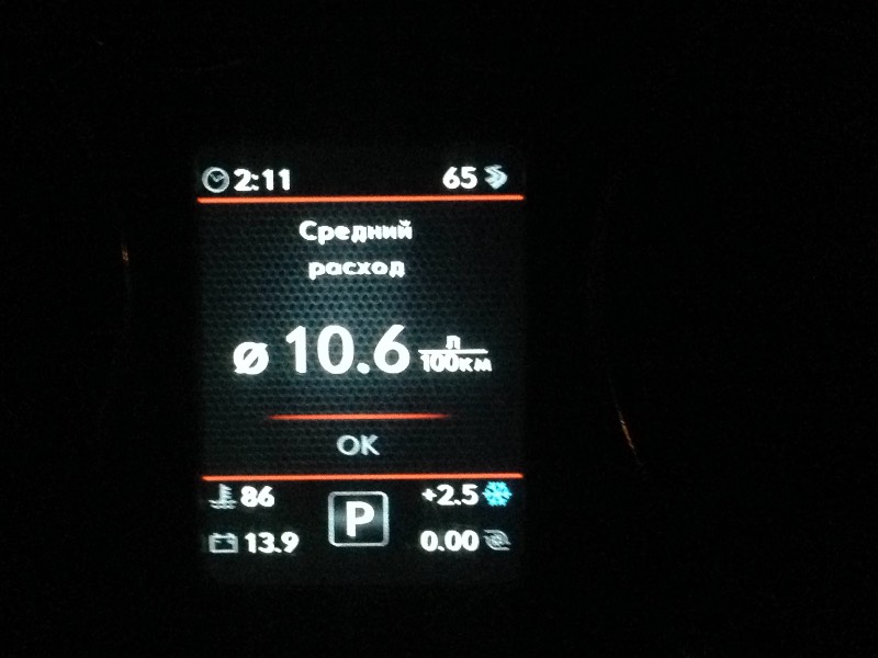

    Так это на автомате и по городу? Для города типа Москвы это еще маленький расход, а для трассы большой.

    Механика, без кондея.Смешанное.город загород.
    Ещё напрягает на холодную с утра коптит и чуть дымит .

    Кат выбит? Коптит и дымит чем? У меня бывает по Москве и 11 литров показывает. Правда на коротких ездках. Надо смотреть что циферки показывает. А на хх что кажет? Должно быть 0,4-0,5 л/ч. Скорость передвижения, какой разгон. Наши движки вообще прожорливы. Только на трассе более менее экономят, а так...

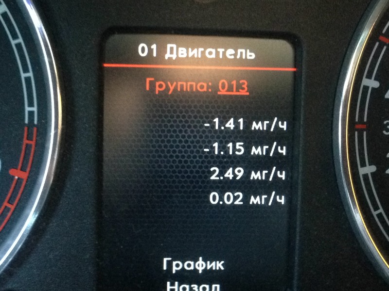

    Кат на месте. Коптит походу солярой , так чёрный цвет, по юбке бампера заднего если провести, то пальцы в сухой саже. По циферкам выкладывал вам тут. Вроде всё нормально.
    На холостом показывает дофига 0,8- 0,9 на прогретом без потребителей.
    Утром ,после ночного простоя ,при запуске в 13 группе творится пушистый зверёк . Сегодня сфоткаю и выдожу тут.

    Сейчас заказал 75 клапан, его чистка ничего не дала. Около 3500 оборотов уходит в аварию по передуву и перестаёт ехать. Даже логи нормально не снять. Думаю проблема в регулировках форсунок,грм ,возможно дмрв.
    Это холодный запуск после ночи.
    Это нормально?

    Нет. 3 форса льет. Троение в течении первых секунд присуствует?

    Да ,на перых секундах как бы подраивает и вибрация повышенная. Получается она льёт ,из-за этого и копоть на холодную.Как прогреется то выхлоп чистый становится.

    Ну да. Возможно заедает игла в распылителе. Я в свое время сталкивался с такой ерундой, взял две форсы с разборки (после тест плана) поменял и стало все гуд. А еще можно попробывать поиграть углом кв рв.
