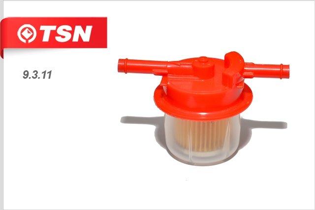

    Цитата Сообщение от Frans74 Посмотреть сообщение
    Можно ли напрямую соеденить обратку(пока клапан куплю),а выхода клапана заглушить?
    вот такие фильтра ставишь на подачу и обратку и ездиш пока придет запчасть
    фильтр для соляры бери
