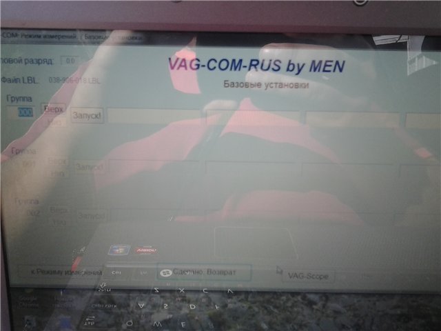

    доброго дня всем.хочу сделать адаптацию дросельной заслонки...прочитал вроде все об этом.но все равно не понятно.если нужно сделать так-
    Адаптация дроссельной заслонки:
    Включаем зажигание, двигатель не заводим, коннектимся, двигатель, базовые установки, блок "098 либо 060". Это зависит от типа заслонки(с тросиком, либо без.). На экране появится ADP RUN, через несколько секунд ADP OK. Возвращаемся в базовые установки.
    Педаль газа во время адаптации не трогать и ногу вообще с неё убрать.
    я захожу в базовые настройки и ....
    куда мне что вписывать?

    В группе где выделено 000 ставишь 098 и запуск.

    Войди в группу то и нажми запуск. Можешь просто жать на кнопку вверх.. но это долго, проще впиши в окошко с нулями 098 или 060 и нажми запуск

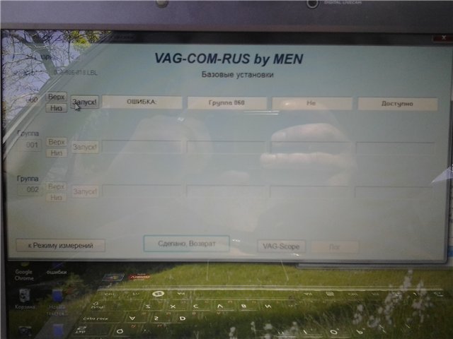

    спасибо но у меня почему вот так
    Discover, а что ее татам нет? если нет то попробую удалить тему чтоб дальше не позориться.раньше дизелей просто не было никогда

    Потому что на дизеле нет ДЗ и соответстенно адаптировать нечего.
