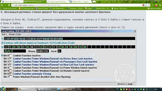

    вопрос немного не в тему:по той же ссылке http://wiki.volks-wagen-club.ru/vag-...a-jetta-v.html нашел темку-
    как вы думаете на моем пассате должно получиться?спасибо
    Passat Аватар для striimii
    09.05.2012
    Раменский район, КП Власово
    1,516
    Получено: 36
    Отправлено: 6
    Нет.
    Passat B5+ 1.8T • 2001 • AWT • Tiptronic • Highline • D2S • RNS MFD • Бортовой журнал
    15.08.2012
    Саратов
    176
    striimii, значит у меня никак не сделаешь чтоб стекла с пульта закрывались?
    09.05.2012
    1,516
    Получено: 36
    Отправлено: 6
    Стоп-стоп-стоп. Это тема разве уже про стёкла?
