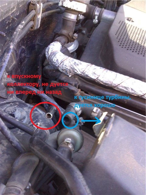

    Привет! Речь будет идти об ошибке ВЕНТИЛЯЦИИ БЕНЗОБАКА которую я уже давно безуспешно пытаюсь победить. Есть вот такая металлическая трубка в подкапотном пространстве
    На обеих фотках одна и та же трубка в разных ракурсах. Пробовал в нее дуть - не дуется. Пробовал на заведенном моторе - не дуется. Пробовал втягивать воздух в себя - бесполезно. По схеме идет до впускного коллектора, правда на практике как то замудрённо, не напрямую. Может она и есть причина ошибки?

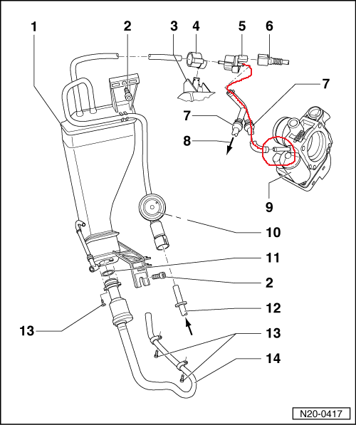

    Вообщето она должна идти через обратный клапан 16 в задроссельное пространство.
    И продуваться в сторону коллектора тоже должна. Может тут косяк?
    http://s-u.su/s/8gjruots.png

    Xameleon, N80 и должен в обе стороны дуться.

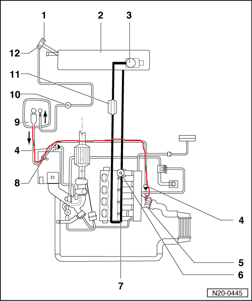

    Согласно схемы заходит во впускной коллектор где пары дожигаются
    Должна ли она дуться??? идет от N80 вдоль панели с вином. У меня наглухо всё там

    Короче вытащил я из Эльзы вот эту схему
    грубо говоря нашел место входа в коллектор этого патрубка. В эльзе он так и зовется трубка вентиляции клапана N80. Но идет она от целой паутины вакуумных шланчиков и эжекционного насоса, как то так. Как бы вроде не с той стороны куда трубка в крыло уходила. Ну не суть. Вобщем вытащил я клапан который на этой схеме, проверил на целостность, трубку получается от коллектора отключил и попытался продуть её с самого начала от N80 и кончая входом в коллектор. не дуется. Сдается мне либо она не напрямую сделана а через какие либо э/м клапана которые открываются с определенной периодичностью либо у меня где то забито что то. Должна ли она дуться?? кто нибудь может помочь с ответот на вопрос ? посмотрите как у вас? дело одной минуты, дунуть в метталическую трубку после N80 которая на коллектор идет. Продувается?

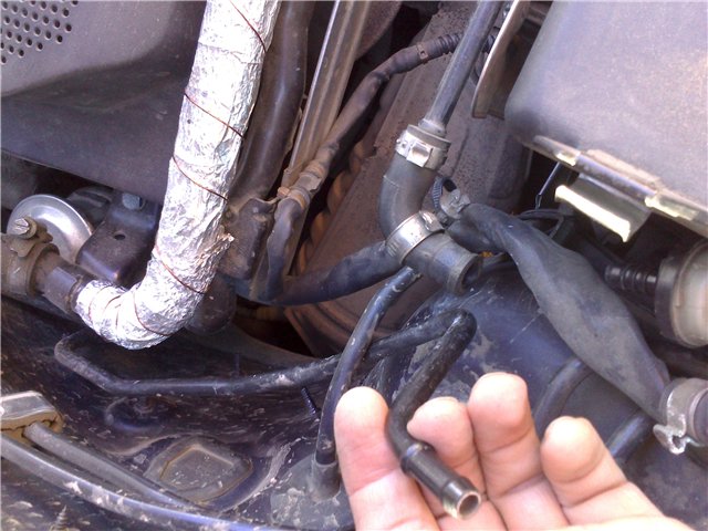

    Итак, сегодня снял локер и до сих пор в ступоре. Проследил я эту трубку от n80, оказывается она ни в какой впускной коллектор не входит, а оканчивается пластмаовым шаром в крыле. Каков смысл такой схемы и как у кого то она еще и продуваться может?! Снял штуцер с шара и почувствовались пары из абсорбера которые в него попадают. Надеялся что решу проблему с вентиляцией а там вон аж как

    бензонасос поменян две недели назад, ошибка как приследовала так и приследует. Дело точно не в насосе. Я не понимаю, смысл вести трубку от N80 через весь моторный отсек чтобы в итоге была пробка в виде шара-ресивера ? Пары там скапливаются, это чувствуется носом, но ведь по идее по всем схемам они должны приходить в коллектор и дожигаться. Кто нибудь грамотно может объяснить?
