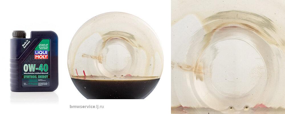

    Из серии "Познавательное". Ответы на вопросы "Почему ломается двигатель", "какое масло лить" и т.п.
    Неплохой материал по тесту масел на температурную стойкость:
    http://bmwservice.livejournal.com/27699.html
    И вообще ряд статей, полезных для самообразования:
    Некоторые произведения художника:
    http://www.youtube.com/watch?feature...;v=g7Tc-YkJRxk

    Судя по ролику-Кастрюль лучше. не?
    Б5+,2003 год,механика,102 лошади(1.6)ALZ Был.
    Ford S-Max,механика,145 лошадей(2.0) Бельгия.
    11.11.2009
    Петрозаводск
    18,394
    Получено: 2,045
    Отправлено: 328
    Вот вам и Аралы с Мотюлями... Один кокс в пробирках...
    Лукойл 10-40 и тот лучше показал...

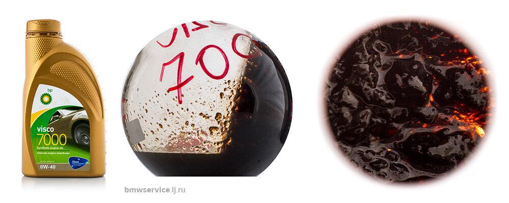

    Тест с нагреванием масла до 380 гр. цельсия и выдержкой с такой температурой в течении часа - развод лохов или реклама Лукойла.
    В двигателе до такой температуры масло не нагревается, и тем более в течении такого времени.
    Простой пример:
    -если греть сливочное масло в течении часа на 100 гр. - получишь пригоревшую кастрюлю.
    -если греть дистиллированную воду в течении часа на 100 гр - получишь абсолютно чистую кастрюлю.
    Вопрос: на чем лучше жарить яичницу - на сливочном масле и ли на дистилированной воде?
    P.S. Есть ли "масло" в маслах не давших осадок или там одна дистиллированная вода?

    Aleks73, а масляная пленка на зеркале цилиндра и кольца поршневые не нагреваются разве до этих температур? В камере сгорания и поболе температуры бывают...
    К тому-же здесь час при 400 градусах, а в моторе всяко за 100*, но по времени- это в тысячи раз больше.....
    Мне кажется можно сделать вывод о стойкости масел к нагреву...
    И это... Сливочное масло при 100* даже не закипит. Так что не надо !

    Я бы рекомендовал внимательно почитать все статьи автора о масле (если это интересно, конечно же), прежде чем делать выводы. Автор, кстати, по этому синтетическому тесту и не делает никаких далеко идущих выводов. Этот тест помогает косвенно оценить стойкость масла к окислению, стабильность молекулярной структуры масла при воздействии высокой температуры. Понятно, что если масло хорошо переносит этот экстремальный тест, то и с высокой вероятностью и в реальной эксплуатации покажет себя хорошо. Но обратного утверждения построить нельзя.
    Вот что он пишет в предыдущей части статьи:
    Мною накоплен огромный опыт по наблюдению за последствиями пребывания того или иного масла в двигателе. По большому счету, это и есть единственный достоверный способ испытаний. Несколько лет назад, я отметил негативные процессы, связанные с интенсивностью формирования отложений
    Касаемо данного теста автор пишет:
    Хочу отметить, что на данный момент методика не является стандартизированной, имеющаяся у меня корреляция полученных результатов с практикой, касается лишь небольшого количества образцов. Поэтому, к каждому испытанному образцу будет добавлено сообщение с просьбой присылать ваши личные наблюдения по указанному кандидату, что, в конечном итоге и позволит получить достоверную картину.
    http://bmwservice.livejournal.com/27016.html
    Вот и я о том же.
    Тест с "поджариванием" не отражает реальной картины поведения масла в двигателе, НО... очень зрелищный и сильно влияющий на оценку масла "неподготовленными" людьми.
    По ссылке много комментариев типа такого:
    итого есть только два масла, не оставляющих отложения:
    Castrol EDGE 0w40
    BP Visco 5000
    остальные выбывают из кандидатов на маслозаливную горловину?
    Да и в этом топике первые комментарии в том же духе...

    В тесте "поджаривания" отличные результаты у масла: ВОЛГА ОЙЛ М-6з/14г SAE 15W40 Отложения.
    Кто рискнет себе залить такое ?
