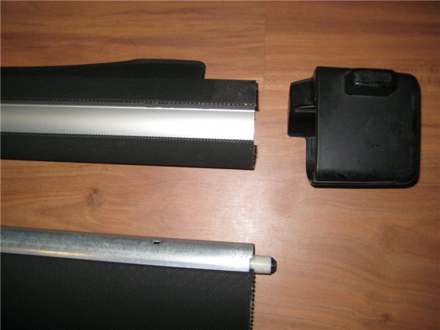

    Привет. Была у меня весной такая тема: поставил шторку около стены - она упала и отскочила эта черная крышечка. У меня тоже отломалось крепление на этой крышечке, как и у тебя, смотри на картинке красной стрелкой.

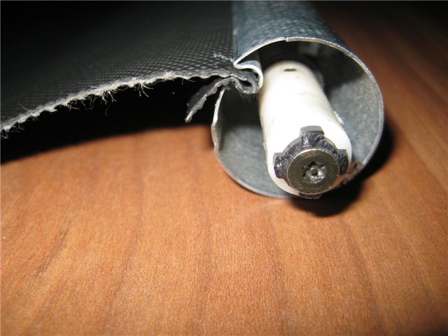

    Открутил, припаял выжигателем назад, усилил - добавил побольше пластика в это место - собирал шторку так - положил на пол, скрутил шторку, вставил отвертку помощнее в эту белую трубочку - накрутил пружину (пружина в трубке находится) - надел крушку черную и закрутил винтиком. Если с первого раза слабо натянешь пружину - придется раскрутить и начать заново.
    PS: это слабое место в шторке - будешь доставать из багажника - если ударишь концом шторки обо что-нибудь - разломается обязательно!
    PS2: клеить бесполезно - слишком малое место контакта - я заклеил - собрал - начал прикручивать и эпоксидка не выдержала.
