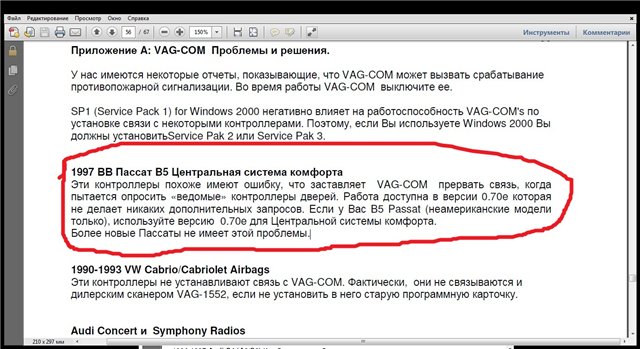

    3)у меня б5 1977г.делаю автоскан.доходит до проверки комфорта и больше не сканирует.в инструкции вычитал вот этоменя интересует версия 0.70е что это и где как найти?
