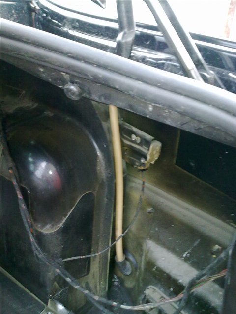

  11. #51
    Passat Аватар для Demon_37rus
    06.12.2007
    Россия, Москва
    1,286
    Получено: 24
    Отправлено: 5
    Цитата Сообщение от Антон[Shrek] Посмотреть сообщение
    например непопал резинкой этой в дренаж,который от люка,трубка такая,есть разница?
    будет тогда течь во внутрь кузова, так что лучше попадай ))
    06.12.2007
    Россия, Москва
    1,286
    Получено: 24
    Отправлено: 5
    Вот они: задние дренажи люка. Фото со снятыми обшивками багажника.
    ахах) уже поздно
    интересно,в порогах есть дренажи,а то пороги сгниют...
    Цитата Сообщение от Stanislav37 Посмотреть сообщение
    влажность в салоне ппц
    Фильтр салона давно менял?
    Понял,спасибо.Прочищу тоже.
