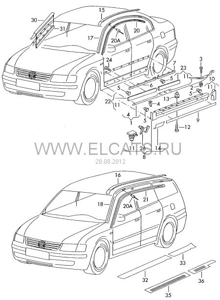

    на картинке у тебя только две точки указаны для вытяжных заклепок
    а все понял
    Passat B5_2.0_AZM-->Passat CC_1.8DQ500_IHIturbo_ETuners_4motion

    Ну вот я заказал на экзисте эти "заклепки", у меня почему то написано в заказе экзиста - пистон крепления молдинга (хотя по каталогу - заклепка вытяжная). Придет посмотрим - если заклепка я позвоню и извинюсь. НО! когда я сдавал машину молдинг держался нормально по всей длине, когда мне вернули, я приехал домой, конец молдинга в районе багажника выскочил из пазов и болтался, оказалось на нем сломано последнее крепление, и заодно он содрал с собой лак и краску которая к нему прилипла. Это место мне заново покрасили претензий нет, но зачем нужно было заклепать сломанный молдинг. Мастер сказал у вас сломан молдинг. Но я ведь приезжал все было нормально. И заклепки установленные мастером выступали буграми под защитной накладкой, до сдачи все было ровно, поэтому я подумал, что то не так...
    И каким образом эти черные заклепки снимаются? рассверливаются, а оставшиеся части остаются в скрытой полости? как их вытащить оттуда?
    просто заклепали обычными заклепками, которые в любом магазине строительном или инструментов продаются. А у них шляпа чуть толще. Поэтому они и выпирают молдинг.тут или оригинальые брать, или шляпы чуть подтачивать надо.
    Ну, собственно, да, так и есть. Практически никак и не вытащишь. Остатки заклепок проталкивать вовнутрь...
