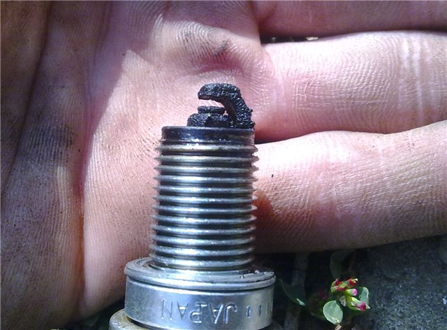

    Здравствуйте, прошу совета по следующей ситуации.

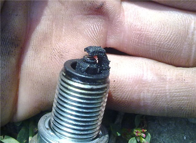

    Были пропуски, потом затроил движок, на сервисе поменяли свечи, все стало нормально. Проездил неделю (около 200 км) - движок снова троит. Обиделся на этот сервис (взяли деньги за "определение неисправности"), нашел неработающий цилиндр. Вынул оттуда свечу - вся в черном толстом нагаре. Вставил туда старую свечу (оставил для образца) - все ок. Теперь, как я понимаю, надо ждать через неделю повторения проблемы)). Черный толстый нагар вроде означает переобогащение смеси. Подскажите, куда копать дальше? Похоже переобогащение идет только в одном цилиндре.
    Вот фото свечки в нагаре:
    Заранее спасибо!

    Да это, похоже, не только переобогащение смеси, а и закидывание свечи маслом. Переобогащение дает сухой сажевый налет, а здесь просто куски какого-то вещества. Надо бы инспектировать данный цилиндр на предмет механических дефектов.
    Но пока просто поменяй местами две форсунки и посмотри что будет. Так сможешь исключить льющую форсунку.

    Спасибо! Я правильно понял, это И масло, И переобогащение? Или может быть только масло? Движок 230 тыс, масло поджирает, понятно что надо лезть менять МСК как минимум. Я вы принципе и думал, что свечу масло залило, но представлял себе мокрую свечу... А это сухая-сухая, толстый (3-4 мм) нагар с одной стороны. Я к тому, что при таких симптомах, стоит ли возится с форсунками, может сразу надо вскрывать?

    А раз сухая значит сгорание было. Раз есть проблема с масложором, то займись сперва маслосъёмными колпачками. А проблема твоя может и пройдёт после этого.

    Отпишусь на всякий случай, в цилиндре, где закидывало свечу, был люфт у клапана. Поменяли кольца, МСК, прокладки, все почистили, перебрали головку. Все стало отлично.

    Проехал 2000 км после ремонта, и понял, что масло продолжает жрать нормально. За 400 км например масло ушло с нормы (середина между макс и мин) до самого кончика щупа. Проверил свечу в том же цилиндре - такая же, как на фото выше, плюс еще масло на резьбе. То есть замена колец, колпачков и прокладок мою проблему не излечили. Менял не сам, может с мастером "повезло". Подскажет кто, что это еще может быть?
    Форсунки вот единственное еще не менял местами. Но будет ли жрать столько масла, если проблема в форсунках?
