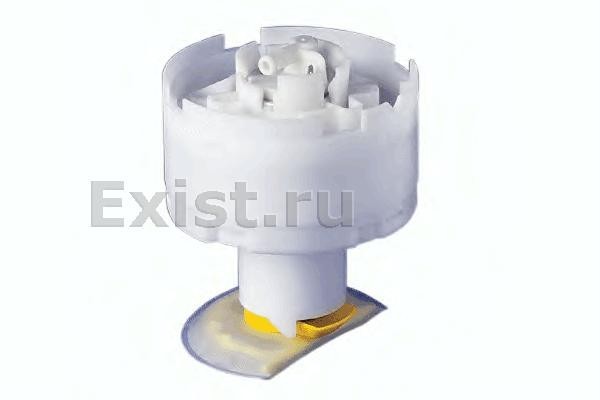

    Всех приветствую, в общем история такая. Долго я ходил кругами вокруг насоса,всё откладывал, но после чиповки необходимость замены недолго заставила себя ждать
    Покурил поиск и нарыл, что мне нужен такой насос 8E0906087D, соответственно такая вставка крафт 770026W.. Но решил купить бош 0 580 314 068, как то он больше внушает доверия. Только как обещали вставка не очень то подходила на мой насос..Но я всё же вкорячил его туда, но когда в баке мало топлива, насос хватает воздух. Тут меня стали терзать смутные сомнения, что то тут не то Посмотрел номер на топливном модуле, а там номер 228-233-002-009Z.. а он ведь от AWM, AWT.
    А теперь собственно вопрос к знатакам: насосы и правда совместимы или у меня может бак поменян? или тупо бывший хозяин поставил не тот насос?

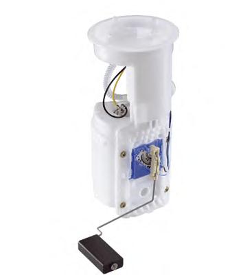

    Могут что бы его туда до дна запихать, нужно кольцо (типо колодца) ломать. Сравни, вот вставка от одного насоса http://www.exist.ru/Parts/Default.as...3DC&flag=11824
    вот от другого http://www.exist.ru/Parts/Default.as...3DC&flag=10800

    Все, доперло.. Менял насосы и в таком и в таком стаканах, в первом варианте хитро идет забор топлива и перепускается хитро, потому там куча резиновых колец уплотнительных, второй насос попроще и заборная дыра одна.

    Насос на АЕВ и AWM одинаковый, на AWT и ANB и APU одинаковые.
    У АЕВ и AWT разные насосы.
    Ставь Крауф и не парься.

    Спасибо, открыл глаза Хотя ЭТКА и экзист врут безбожно Думаю тогда прикупить такой в сборе http://www.exist.ru/price.aspx?pcode...olkitScripts=0 , а то я уже шланг порвал и приколхозил резиновый.
    Такой ты в свой бак не вкорячишь.Тебе для AEB надо вот такой
