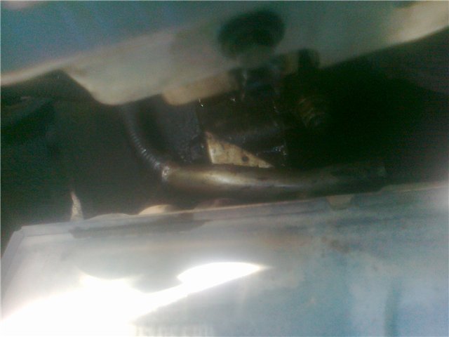

Евгений_43, видимо, прокладка клапанной крышки... возможная причина - забитая ВКГ. С задней стороны двига тоже осмотреть внимательно
| Получено: 0 Отправлено: 0 |
Из под крышки и правда текло, она просто не затянута была, гайки от руки крутились. Я ее затянул, с нее теперь не течет
