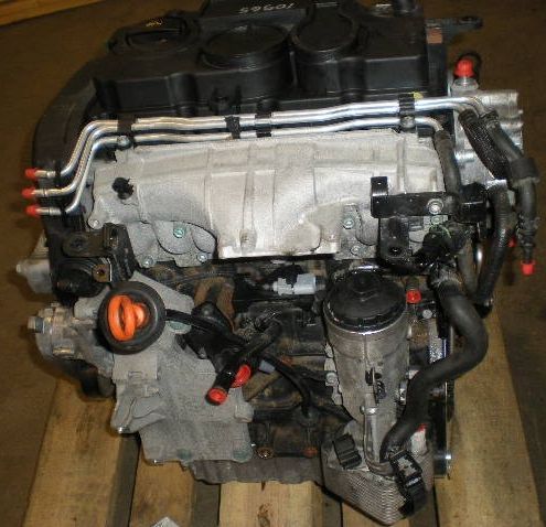

    Вернее по крышке, на сколько там головка подходит? VW Passat 2.0 TDI BMR .

    alsfelder., а там точно головка? вроде там "специнструмент". На сервисе специальный набор с этими "головками" всегда доставали......(мне и у мерина и у фолькса оттуда откручивали разными)

    спец головка только я не уверен, какая, а подлезть померить, там трудно

    alsfelder., 32

    Barmaley,откуда такое фото? Это твой что ли?

    это дизель и хорошо виден стакан масляного фильтра и мегагайки

    Сергей 29 регион, Британец ответил)))) это я наглядно показал, как выглядит корпус масляного фильтра, откручивается головой на 32. Затяжка 25НМ
