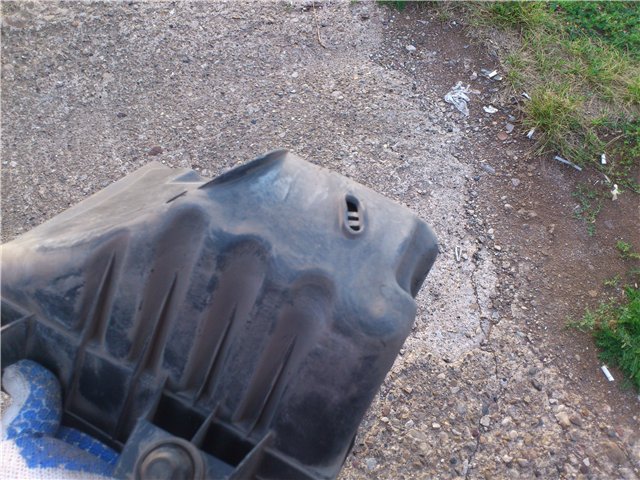

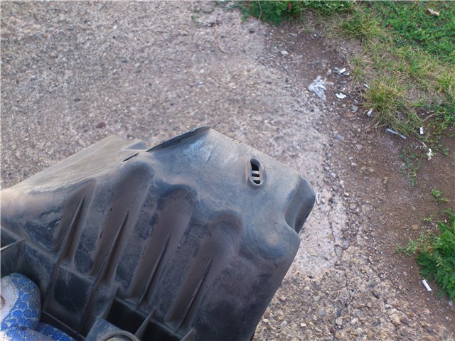

    с фильтром вроде все норм, только вот есть непонятки с короом фильтра чего это за дырка такая
    кажеться как будто там что то было, его либо срезали, либо отламали... чей это?
    и ещё , там шланг всовываеться уже после фильтра, вроде эта приблуда называеться насос вторичного воздуха или что то в этом роде, а откуда она воздух тот этот берет, может она сранью плюется???

    Патрубок системы СВВ берет воздух на продувку катализатора из короба, а вот если система СВВ не работает и есть дыры внизу, то может оттуда сосать пыль, воду и т.д.

    ну енто получаеться что этот насос который обогашяет выхлоп воздухом, он берет его уже после фильтра т.е. чистый воздух...а дырка то у меня снизу,до филтра получаеться....

    Дырка что на фото - дренаж чтоб водичка стекала из корпуса в случае ее попадания туда.

    я честно говоря тоже так подуммал, только там след как будто срез остался
