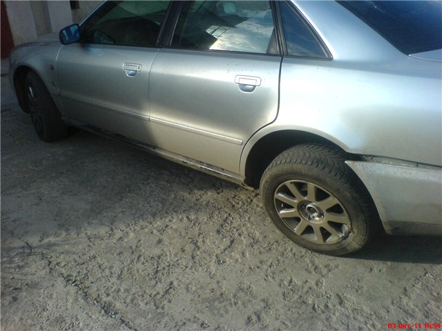

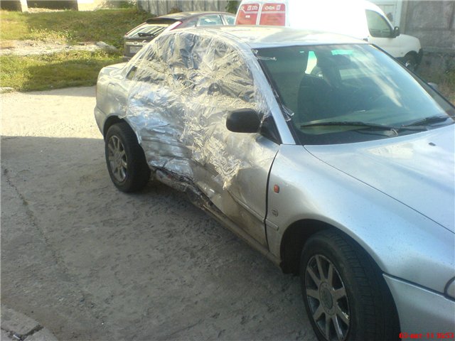

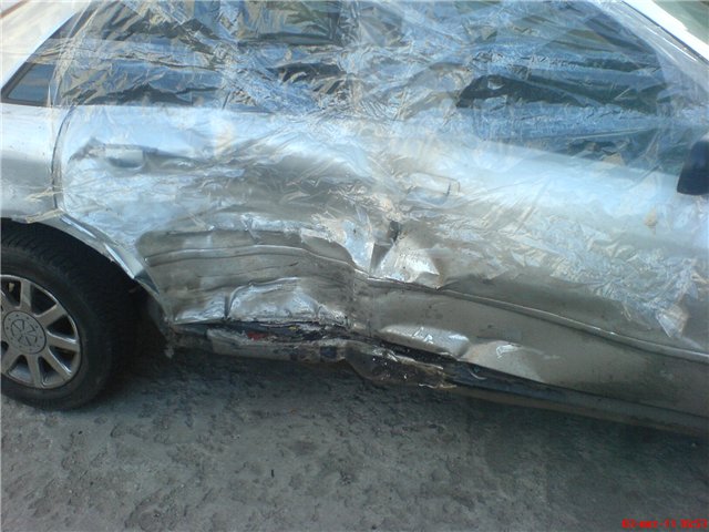

    Была подобная проблема у знакомого на А4,но,я думаю поврждения у него значительнее-
    Продал за 110 он ее. Щас восстановили покупатели,продают за 250

    Повреждения Ауди на порядок меньше, чем повреждения Пассата. Ауди делается без стапеля - замена боковины + две двери, дел - на 1.5-2 недели, ценник на работы - рублей 60 + детали. У Пассата сложило и дно и крышу, по правой стороне точно, по левой - пока не разберешь - не поймешь. Это стапельная машина, а это сходу увеличивает стоимость работ в двое, плюс он по кругу по большинству деталей требует ремонта, в общем там хлопот существенно больше, чем может показаться обывателю на первый взгляд. Восстановление авто с такими повреждениями целесообразно при рыночной стоимости машины от 600 тыров, в более дешевую машину вкладывать столько труда нет никакого смысла.

    Ауди согнуло бананом,зазор на крышке багажника и задней левой дверью ушел раза в полтора.. по балке тоже досталось. По пассату не знаю,по фоткам кажется что все рехтовкой можно исправить. ну и чтото делать с подвесом
