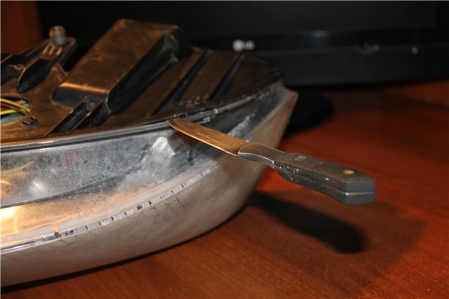

    Vlad-VWB5, греешь (у мня маленькая духовка - грел строительным феном), ножом строительным выдвижным прорезаешь герметик между стеклом и корпусом фары по всему периметру и аккуратненько отверточками ноддеваешь края стекла наружу.

    Так что ли разрезать?
    Да, так. Главное насквозь пластик не прореж ...
    стекто, зараза даже не шевелится
    После разогрева аккуратненько 2-мя отверточками, втыкаешь как на фото нож и поддевая край стекла размыкаешь его от корпуса, второй также .
