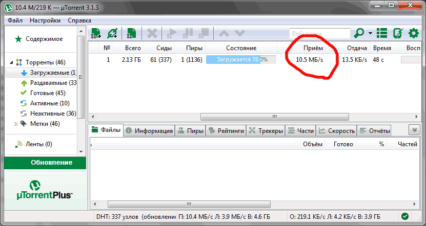

    Кароч, мне нужен WiFi роутер для быстрого соединения. Итак, есть у мну инет с реальной скоростью 100 мбит/с. Есличе, домашний инет Билайн по спецтарифу До этого стоял Asus WL-500gP который давал максимум 25-30 мбит/с при соотв. настройках (с прошивкой от Олега). Без него, напрямую на 1 гбит/с карте - 80-90 мбит/с (торрент например тянет на 11 мб/с).
    Асус сегодня торжественно помер (ему 5 лет, перестал пинговаться или пинги проходят с аццкими потерями). В связи с этим встал вопрос о его замене. Итак, нужен быстрый роутер, который умеет раздавать инет в внутреннюю гигабитную сетку (все сетевухи и свич - 1 гбит/с, асус умел максимум 100 мбит/с из которых реальные 40 мбит/с) + обязательно WiFi (лучше если будет поддерживать все существующие стандарты). Соединение строго L2TP. Бюджет.... ну скажем до 7-8 тыс.

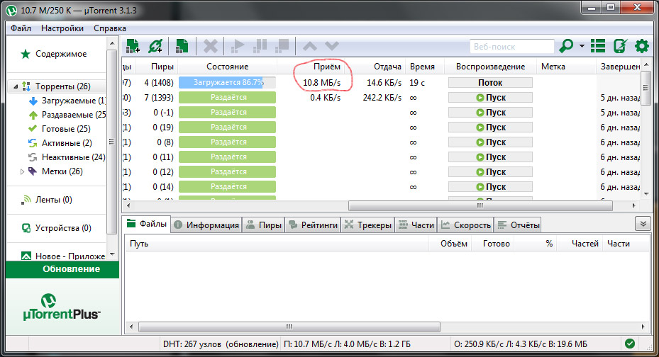

    Разгоняем Asus RT-AC66U. Без комментариев...
    В торренте 10,8 мегабайт (а не мегабит) в секунду = что реально 85 мегабит/с. Полный траффик со всеми пакетами и.т.п. 12,2 мегабайт/с = 98 мбит/с Работает сцуко, канал 100 мбит/с целиком вытягивает. и это на Билайне по L2TP. В общем, чумовой аппарат!
