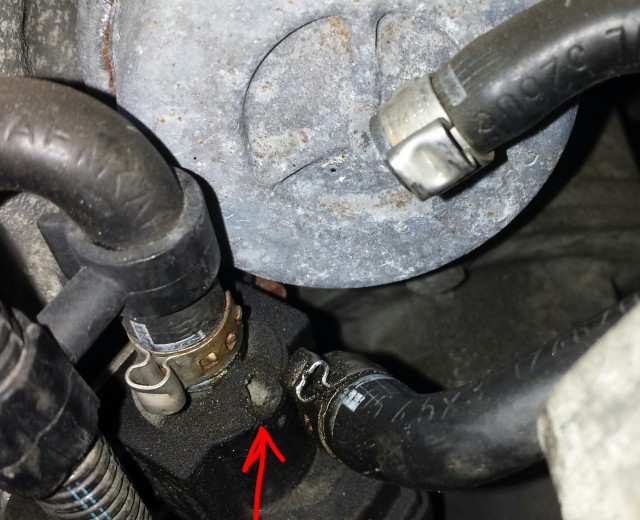

    Всем привет. Наконец-то нашел причину всех бед с турбиной)) ездил в итоге таким макаром все это время, никак не доходили руки. :/ но сегодня решил поменять воздушный фильтр и перед установкой плиты обратно, решил все еще раз осмотреть. Из-за ограниченного пространстранства сразу не заметил что штуцер и вправду отломан от клапана н75, при попытке пошатать он сразу же отошел.
    Strelban прямо как в воду глядел
    Цитата Сообщение от Strelban Посмотреть сообщение
    Проверяй шланги, хомуты и сам N75. Не так давно приезжал гольф 5 жы-ти-ай с тупо отломаным штуцером на N75 и аналогичными симптомами.
    Вот пара фоток
    Сегодня заказал клапан в сборе с трубками, вот тут http://www.partshaus.com/n75-valve-06f906283f.html
    С доставкой на все провсе писят баксов
    Ну на сдедующей неделе как все прийдет, думаю займусь установкой, отпишусь.. всем пасиба за помощь!!!

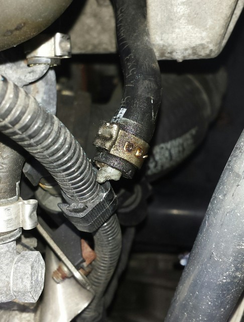

    Приветствую! Ну короче я доволен как слон!!! Пару дней назад заменил таки клапан N75. Машина реально стала ехать! Как долго я этого ждал
    Но конечно замена постребовала значительных для меня усилий. Часа 4 убил. Сам клапан прикручен слева/посередине двигателя двумя "торксами" и подлезть туда крайне сложно. Болтики заржавели чучуть и я сразу не смог понять что это торксы.
    Но к ним как выяснилось и не подлезть без спец инстремента. К счастью они прикручены к другому креплению которое в свою чередь прикручено двумя болтами. К ним можно подобраться снизу (защиту не обязатеьно снимать). Еще одной проблемой или сразу двумя, были шлангочки с нелепыми хомутами, которые из-за ограниченного пространства ничем не поддеть: пришлось ковырять отверткой кое как.
    Шлангочки закисли и пришлось разрезать лезвием. С горем пополам снял все это дело
    на этом фото закончились, т.к. я просто вышел из себя. Но как оказалось все еще врепеди. Установить новый клапан заняло еще пару часов акробатических упражнений и танцев с бубном. В результате все поставил, кроме одной трубки с обломаным штуцером, снять ее не смог - не подлезть. Поэтому вытащил обломок и оставил старую трубку.
    Все собрал, почистил шнурком ошибки, выезжаю на тест драйв и реально улыбаюсь до ушей! Все работает! Почти год я этого ждал ) Вообщем рад.
